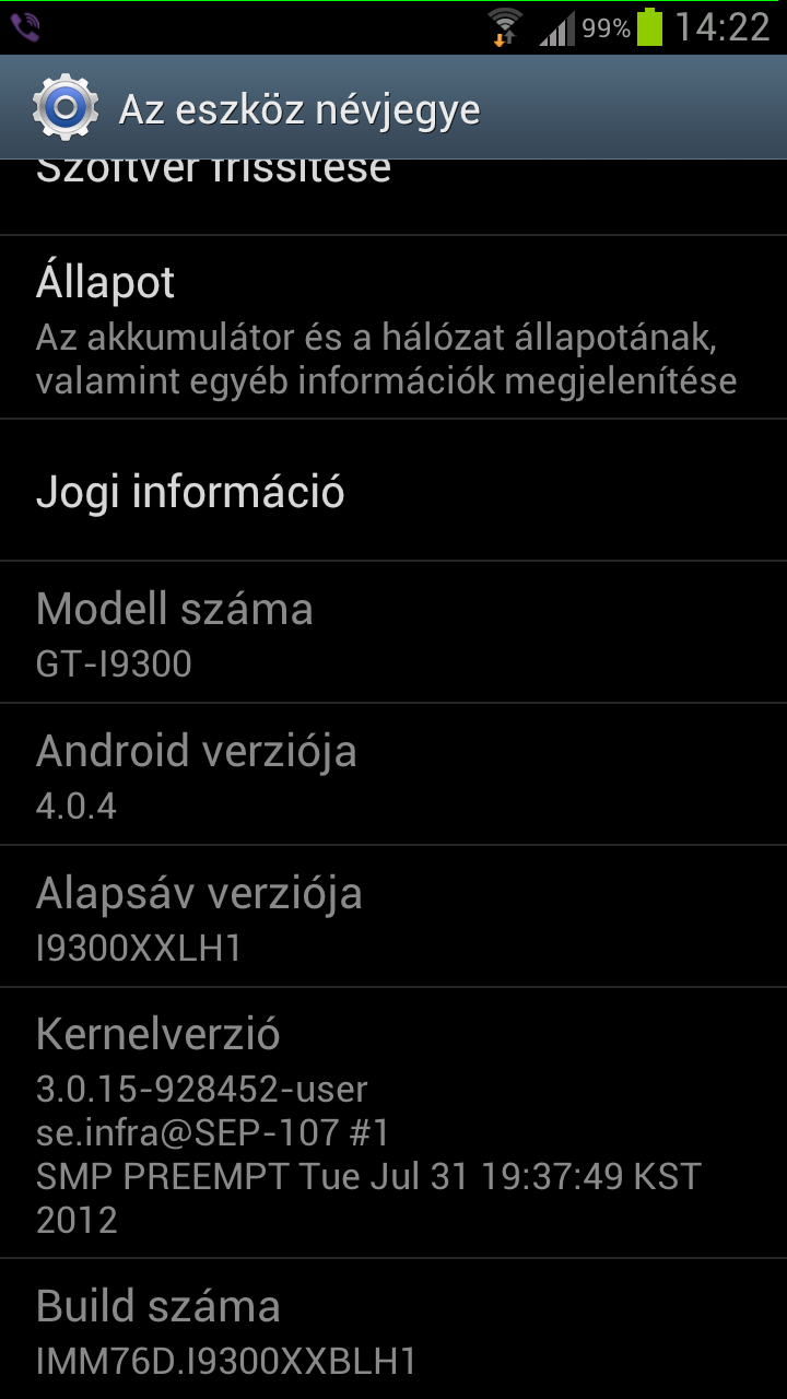

Nem hanem T-mobil 4.0.4-est
ezt szedtem le:
[link]I9300XXBLH1_I9300TMHBLH1_I9300XXBLH1_TMH - gondolom azért tmh mert tmobil hungary. az első hszben volt belinkelve t mobil romok alatt
(#30770) amuba v: Tehát jól gondolom hogy ha újra letöltés, kicsomagolás beimportálás után sem megy és kiírja hogy md5 check invalid akkor marad a 4.1.2-es rendszer és hagyom a p.. ha meg jó az ellenőrzés akkor csak úgy tudnám elszúrni ha felflashelés közbe mondjuk széthúznám a telót meg a gépet vagy megszakadna a kapcsolat ?

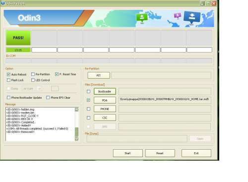

<ID:0/003> Added!!
<OSM> Enter CS for MD5..
<OSM> Check MD5.. Do not unplug the cable..
<OSM> Please wait..
<OSM> MD5 hash value is invalid
<OSM> I9300XXBLH1_I9300TMHBLH1_I9300XXLH1_HOME.tar.md5 is invalid.
<OSM> End...Ezt írja ki, ilyenkor mi van ?
Help Please
spence225
Tehát jól értelmezem hogy elég ha a SamMobile-ról letöltöm ezt a : I9300XXBLH1_I9300TMHBLH1_TMH.zip -et ebből kinyerem ezt : I9300XXBLH1_I9300TMHBLH1_I9300XXLH1_HOME.tar.md5 amit Odin-ba beimportálva felrakom ? És akkor újra gyári 4.0.4-em lessz a gyári 4.1.2 helyett ?
