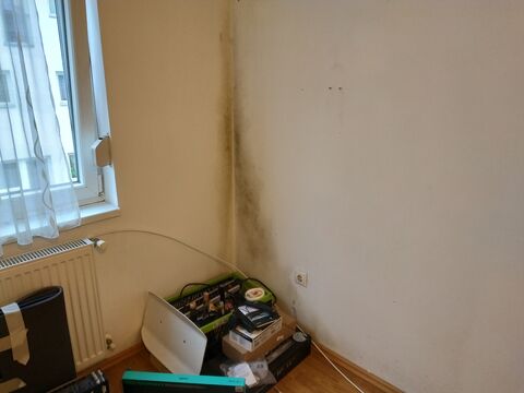

Szeretném cáfolni, nem az ablak a kiváltó ok, hanem a hideg fal, a benti teregetés, a kilégzett páratartalom, főzés sütés...csak eddig olyan szar volt a szigetelés az ablakon, hogy volt levegő áramlás...most viszont nincs és a magas páratartalom a hideg szigeteletlen hőhidas falon kicsapódik ->penész
Ha az ablakon lecsapódik a pára, akkor az már régen rossz, el kell gondolkodni páratartalom igen erős csökkentésén legalább 50% -ra. Nálam 40% télen, nyáron 60%, nicns penész.
Léteznek páratartalom csökkentő ceresit stop pára és hasonlók...
Kétségeim vannak vele, mert ha bezárod egy szobába (pl fürdő) ott rendesen úszik a páratartalomban 12 óra után. döbbenet...hiába csorog le a tartályba, a felülete nedves ...az a véleményem hogy az nem hogy használ, hanem kontraproduktív, pedig kémiailag fizikailag működnie kellene...ezt magam se értemMa 20cm alatt nincs szigetelés, 3 üveges ablak a minimum, lábazati és egyéb szigetelés technológiák.

Ebben laktunk 10 évig, új építésű szigetelt társasházban volt. Akkor bukkantam rá, amikor kiköltöztünk, a szekrény mögött lakott. Rengeteget szellőztettünk, de nehéz volt 60% alatt tartani a páratartalmat. Most már három és fél éve szigeteletlen családi házban lakunk, itt a 60%-ot alulról nehéz megközelíteni. Inkább a 40% körüli páratartalom a jellemző.
