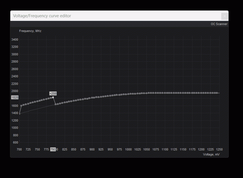

Aferburner OC Scan belőtte az alábbira:

Beállítva a nagyobb órajelű verziót nem stabil. Feszelve inkább alul lesz, bányászatra gpu terhelés kevésbé fontos.
Tdp limit sem 300w hanem inkább 200w.
Van benne tartalék.
Gyári órajeleken 2080ti/3070 szint ai és képgenerálás alatt. Emelt órajelekkel ez lenne kb titan rtx, 3070ti.

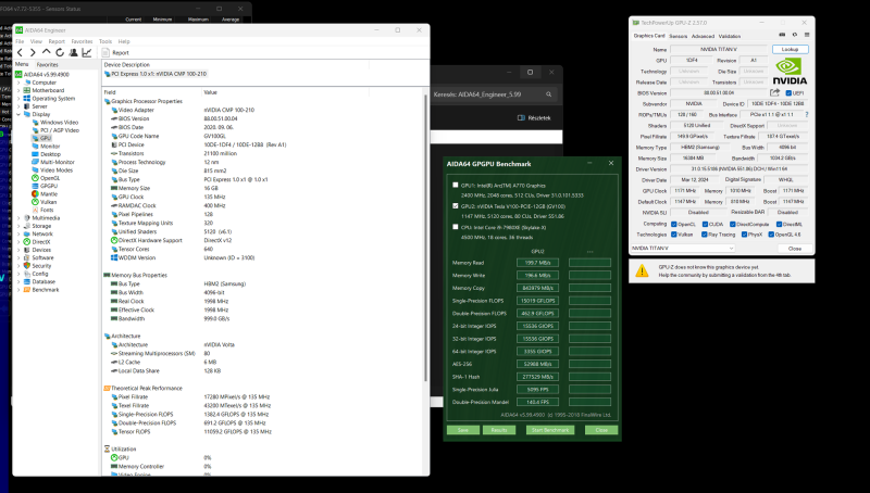

Techpowerupra felkerültek a specifikációk kérésemre az összeszedett infók alapján. (nem teljesen pontos mert tápja csak 1db 8pin eps de javíttatom) -
Dupla pontosságban nyesve van bár lehet csak driveresen. Pcie sávszélek sem teljesek.
Tensor magok fizikailag ott vannak (640db) RT-t hivatalosan nem támogat (nincs RT core, tensor magokkal elvileg lenne gyakorlatban kérdéses), az még kérdeéses de nekem nem lesz rá szükség, nem játékra kell.
Ramsávszél és ramok teljes értékűek.
Memory read a pcie 1x 1.1 miatt ilyen gyenge, számításokban nem lesz jelentősége mivel nagyrészt nem fog a cpu-val beszélgetni. (LLM modell ha lesz akkor olyan ami belefér a vramba az meg eleve rohadt gyors) -
Lassancskán jönnek az infók:
Úgy néz ki 16Gb-os lesz azaz nincs nyesve az ram vezérlője. 4096bit megmaradt a tesla V100 felépítéséből. Ez ugye egy jó hír mert így máris a TitanV fölé kerülhet teljesítményben. 897.0 GB/s a sávszél nem pedig 651.3 GB/s. Valamint működik képgenerálásra (stable diffusion) is de nincs infó hogy mennyire gyorsan.
