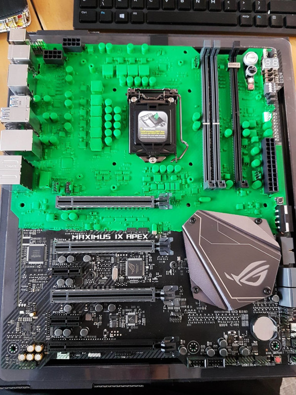

Achill3uS
twollah1976 #43 üzenetére
10-15 cpu-ból már ki lehet fogni 1-1 hasonlót
viccen kívül a vazelint elég régóta használják tuningerek alaplapok vizhatlanná tételéhez, extrém tuninghoz. plastidip, gyurma, rizs, szilvia papirtörlő mind mind előszeretettel használt szigetelőanyagok. kinek mi vált be. nekem az előző lap telibe volt fujva 4 réteg plastidippel mégis elhullott, valahol áthatolt pár csepp nedvesség ahol nem kellett volna. ez benne van bármikor, de vazelinnel szigetelt lapom még nem halt meg
(ez a képen zöld plastidip, sprayként felvihető száradás után összefüggő gumiréteget képez a felületen)

Achill3uS
count_zero #33 üzenetére
Az előző Apex és 7700K kombóm abba halt bele, hogy keletkezett pára ráfolyt a cpu tápellátó áramkörre és zárlatot okozva túlfeszt tolt a cpu-ra. Ilyen bármelyik generációnál előfordulhat, ez az extrém tuning fő kockázati tényezője. Ezért mondom mindig azt, hogy a jó szigetelés nem ritkán tovább tart mint maga a tesztelés.

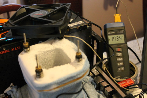

Achill3uS
nem lehetetlen, de félelmetes fogyasztással, zajjal és pénzzel jár. egy ilyen masina megépítése többezer euro. a nitrogénnek pedig litere 300 forint.
a másik ok pedig, hogy egy ilyen gép mondjuk üresjáratban tud csinálni -150 fokot, 250W terhelés alatt mondjuk -140-et. Ez még mindig nem vetekedhet a folyékony nitrogén -196 fokával amivel olyan hőfokot tudok előállítani a CPU Pot-on amilyet csak szeretnék, szimplán a folyékony gáz adagolásával. ez egy ilyen "coldbug" mentes procinál nem gond, de pl a socket2011-es procik nem birják nagyon az ilyen extrém hideget és -100 fok alatt ritkán maradnak működőképesek. Érsd ezalatt, az alaplap egyszerüen lekapcsol amíg vissza nem melegítem egy még működőképes hőfokra. -

Achill3uS
Röhögni fogsz, ennek az egyik fő oka magában a cpuz-ben keresendő. A hiteles eredményhez és a validációs fájl feltöltéséhez a cpuz legfrissebb verzióját kell futtatni, amikor az az eredmény készült még 1.5 körüli cpuz verziók voltak ami a mostani 1.78-as verzióhoz képest a töredékét terhelte a cpu-nak. Ezért is rakták bele az XOC módot (amit aktiválva csökkenti a validációkor a rendszer terheltségét) ami sajnos még így sem hozza azt a szintet amit az akkori verzióval el lehetett érni. Szóval Wytiwx sem tudná megismételni azt az eredményt manapság abban biztos vagyok.
De más nagy tuningerek is olyan statisztikákról beszéltek, hogy kb 100db Cedar Mill-es procira jut egy 8GHz közeli. Volt itthon is nem egy próbálkozás ennek az átlépésére, CosmO_O kolléga 60db procit válogatott és 7.9G körül ment a legjobb. szóval a silicon lottery-ben ahogyan mi hívjuk a kínai srác nyerte az 5-öst -

SaGaIn:
igen, mondhatjuk mérési pontatlanságnak, láttam 7006mhz-et is, de a cpuz program ilyenkor létrehoz egy validation file-t amit fel kell tölteni a http://valid.x86.fr/ honlapra, ettől lesz csalásbiztos az eredmény. a 7000mhz feletti fájl viszont corrupt lett, ilyenkor sajnos annyira instabil órajelről beszélünk, előfordul, hogy hibázik a processzor mielőtt befagy az OS.
ez a cpuz benchmark most leginkább a Ryzen eredmények miatt kapott reflektorfényt, eddig a kutya nem futtatta és hwbot.org-n a legnagyobb tuning adatbázisban sem jegyzik az eredményeit.
IBT-t ráengedném a megközelítőleg 1.90v körüli magfeszültséggel táplált CPU-ra és a -196°C-os CPU Pot-ra, a legelső ami elmenne az a CPU Pot és a proci kupak közötti kontakt, ekkora hőmérséklet különbséget nem visel el a paszta és onnantól kezdve, hogy nem tudja átadni a hőt másodpercek alatt elsülne és megdöglene a proci. Nem véletlenül az XTU benchmarkot is ami az egyik legjobban terhelő cpu tesztek között van számon tartva, maximum ilyen 1.7v körül "egészséges" futtatni -190 körül, míg egy SuperPi-t simán lehet 2v körül tesztelni.
az OS-es kérdésedre azt kell mondjam, egy rémálom minden benchprogramnak megvan a maga tesztkörnyezete amiben a legjobb eredményt, pontszámot hozza. Ezek így néznek ki:
max órajel és SuperPi: XP 32bit
Hwbotprime, Cinebench: Win 8.1 64bit
Intel XTU: Win10 32bit
3Dmark2001SE: XP 64bit
3Dmark2003: Win 7 64bit
3Dmark2005-2006: Win 8.1 64bit
3Dmark Vantage: Win 7 64bit
(és az ujabbak mind Win 10 64bit, de ezeket én sem tudom pontosan, ritkán tesztelek velük.)
Hogy csak a legnépszerűbbek közül mondjak néhányat. És ezeket napokig kell léghűtéssel előre beállítani, tesztelni, hogy minden a lehető legnagyobb hatásfokkal fusson le amikor a rendszer be van hűtve. De ez hozzá tartozik, egy egy komoly eredmény mögött nagyon sok munkaóra van.Csupingo:
az egy közel 4 órán át tartó tesztelési sorozat záróakkordja, miután lekapcsoltam a tápot és kivettem a ramokat sokkal jobban átfagyott a lap, mert megszűnt minden addig üzemelő hőforrás.KrenAtesz:
hálisten az ASUS magyarország támogatja a hobbimat már lassan 10 éve, így az első lap tőlük volt, de a másodikat már pénzért vettem -
KrAt
"Ez pedig jegesedéshez, felmelegítés közben pedig víz lecsapódásához vezet, amivel sajnos sikerült kinyírni egy Apex alaplapot és két Kaby Lake processzort."

Az egyik képen jegesedés van a memória foglalatnál, talán az érintkezőknél is. Az nem okozott gondot jelen esetben, vagy a múltban se volt még rá példa?
Most hogy beleolvastam a cikkbe is, kaptam némi infót a kérdésemmel kapcsolatban.
(Hiába, csak a képeket szoktam nézegetni.)
