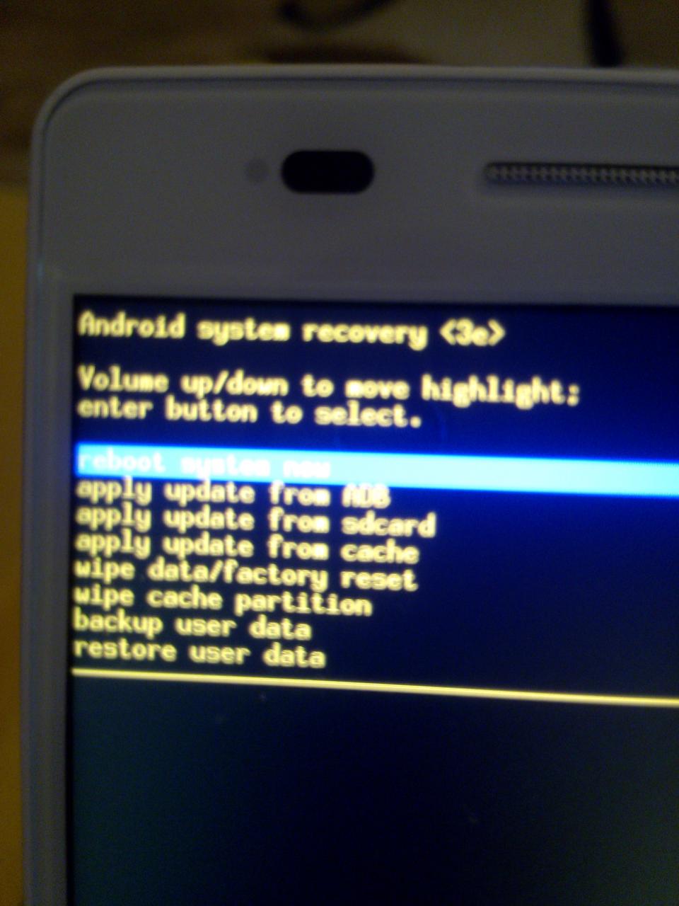

Ez az alap androidos recovery. Ez nem tudja a teljes romot menteni, csak a felhasználói adatokat. Ha ebben kiválasztod az "apply update from sdcard" opciót, akkor nem történik semmi? Nem értem, miért nem jó a 3 gombos telepítés, a linkelt oldalon is ezt írják... Esetleg még a helyi frissítést lehetne megpróbálni, ehhez a témaösszefoglalóban találsz leírást.

Esetleg az angol recovery nem ír valamit magáról? Hogy melyik verzió? Lehet 3e, cwm, twrp... Esetleg egy képet is tölthetnél fel...

Neked valóban Kínai verziód van, ami a rom azonosítóból látszik:
A tied: P6-U06V100R001c17B117SP01 (ez egy B117-es rom)
Azonosításhoz itt a minta:
China-Version C17 (P6-U06V100R001C17BXXX)
Europe-Version C00 (P6-U06V100R001C00BXXX)Az a gond, hogy ha az EU verziókra (C00) feltettünk egy Kínai romot, az kapásból "téglásította" a telót. Sanszos, hogy visszafele is ez történne (Kínaira EU romot), ezért én nem mernék ajánlani a számodra az általunk használt romokból egyet se
A Google Play elvileg letölthető a telódon levő Huawei webáruházból (nem tudom, hogy mi az app pontos neve) és onnantól már elérheted a Google Playt.
