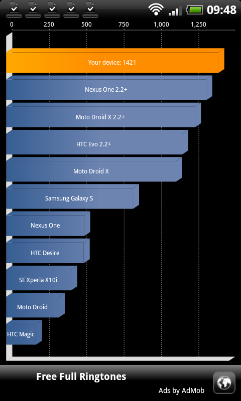

Ebben a formában nem fér bele a nandba, a Desire rom 150 MB, a DHD-rom 306 MB. Teljesen lecsupaszítva sensevel még mindig 227 MB, csak úgy megy, ha a koplett /system/app az sd-n van.
A másik ami óvatosságra int, hogy alapból a htcsense.com, 30 hírforrás, és htchub be van kapcsolva, ez minden szinkronizációnál 15 MB adatforgalmat generál, ami lehet naponta 100-200 MB akár.
Mellette a laputa, a navi programjuk is tölt le rendesen, ráadásul Bp.-en 10 éve megszűnt dolgok vannak benne, tehát használhatatlan.
Viszont az akku a DHD rommal jóval tovább bírja, (wifivel kb. 2%/óra a merülés) és a quadrant a sima Desire rommal 1200 körüli, a DHD-rommal 1600-1700, gondolom a HD-n a modernebb cpu és több ram miatt még magasabb lesz. -

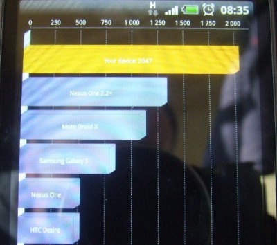

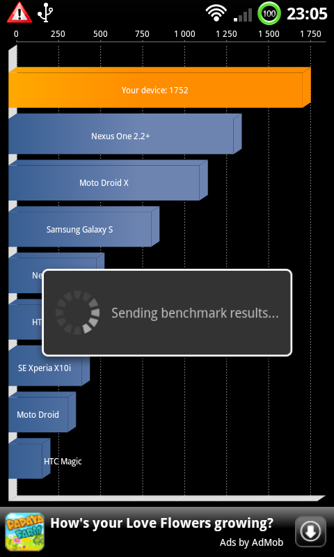

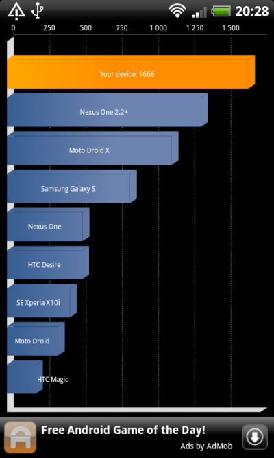

HD-rommal + új kernellel újabb sebességnövekedés:
[link] -

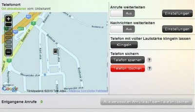

Nem tudom, én HD-rommal regisztráltam, és htcsense.com-om működik minden letöltés, kezelés, stb. Annyi, hogy Németországot választottam, mert csak 9 ország van benne, de elfogadta a magyar telefonszámot. A telefonkeresés és hub biztos csak HD-rommal megy, mert a sync-be a sima romnál ezek nincsenek benne, mint htchub, telefonkeresés, stb.
De annyival gyorsabb és kisebb fogyasztású a HD-rom, hogy ezt használom, a camera nélkül megvagyok, van fényképezőgépem.A linkelt romban hibás a fényerő és nincs led visszajelzés, de az előző változatból kicseréltem a build.prop-ot, azzal jó.
premete
Hogy ne kelljen privátban kérdezni: [ezt a HD-romot használom, egy halom dolgot kiszedve, másokat beletéve]
Megy a htcsense.com is, meg lehet csörgetni vele a telefont, megmutatja, hol van, le lehet zárni, illetve ki lehet törölni: -
