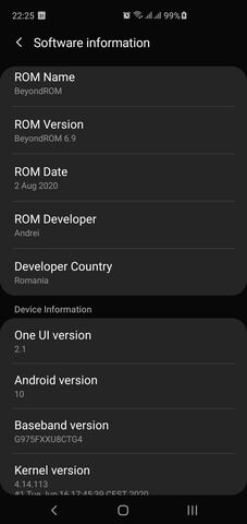

Ha most is korábbi Beyond ROM van fent, akkor elég ha feltöltöd a telóra, bemész a TWRP-be, Install, és kiválasztod az új ROM-ot.
Ha nem Beyond ROM van a telódon, de van TWRP, akkor is ugyanaz a menet, csak kell neki egy factory reset (feltéve, hogy android főverziója azonosak) -

Végigmentem, gond nem volt, SD kártya nekem is kellett.
A rendszer felállta után azonban hibaüzenetet kaptam, hogy nincs elég tárhely a frissítések telepítéséhez.
Megnéztem, a 128GB helyett 16GB-ot látok csak. Ennyire valóban problémás lenne...
up: Egy TWRP-ben végrehajtott Format Data (yes) után helyreállt a rend.

A Beyond 8.6-os ROM-mal és a twrp-3.5.2_9-3-as Official TWRP-vel.

BeyondROM v6.9, legújabb firmwarevel is van már.
Ezzel a custom rommal nem kell semmilyen kombinációt nyomni. -
