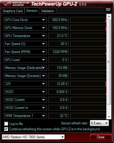

Nem OC -ztam. Van benne normális szenzor, ami nem csak feszültséget, de áramot is mér a VRM -en, onnan meg matek (bár Wattban is kiírja AIDA)
Ha már kérditek, 1050Ti 90% TDP -t ír max terhelésnél, tehát 70W -ig felmegy, sehogy se jön ki a 3x.
