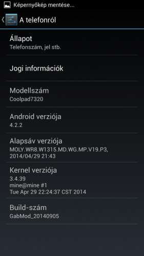

Sajnálatos módon nem tudtam javítani a Zopo port WIFI be--kikapcs hibáját, így visszatértem az első projektemhez. Lényegében ugyanazokat a módosításokat elvégeztem, mint az Zopo porton. Már ebben is működik a HDR kamera + az SD kártya a \storage\sdcard0-hoz van csatolva stb... ugyanazok mint a fenti Zopo portnál. Azt hiszem ez már elég jól sikerült, KitKat megjelenésig már ez fog maradni.
Letöltés:
Coolpad7320_AOSP_Gabor_V2.zip
MD5: 2d26b78c77eac6de39e7d8f56e808327Telepítés:
Bármelyik custom recoveryvel, én a CTR 2.4-et használom.Még mindig az Xperia Launcher + widgets csomagot tudom ajánlani...

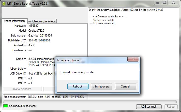

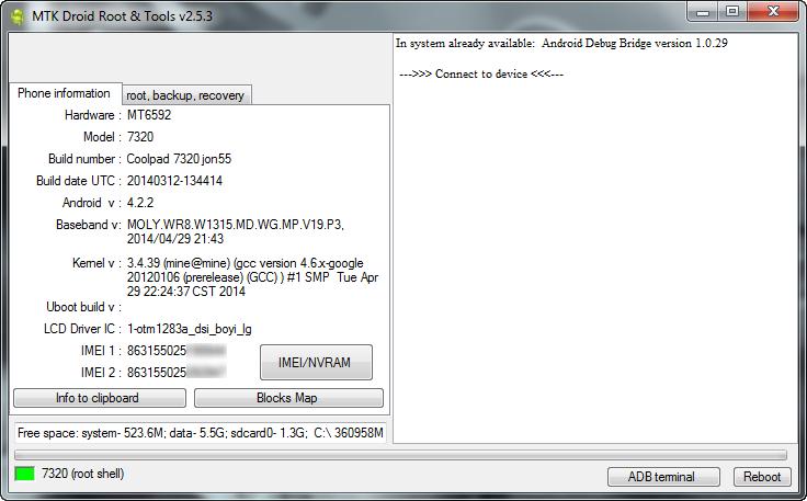

Egyedül az IMEI mentésnek nem látom sok értelmét, mivel egy gyári visszaállítással úgyis törlöd a telóról, és az az IMEI-t is kinyírja megint.
Szóval rootolt cuccnál az MTK Droid Tools-szal rögtön vissza lehet kézzel írni, így ennek nem sok jelentősége van.
Szóval most jut eszembe, hogy a Mobileuncle Tools-os IMEI mentésnek nincs értelme a telóra. A DT-osnak is kb csak kényelmi szempontból van jelentősége.

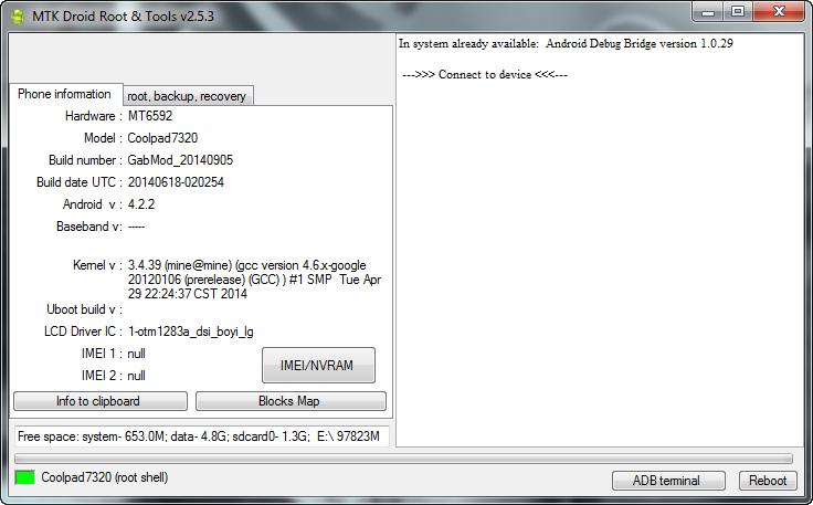

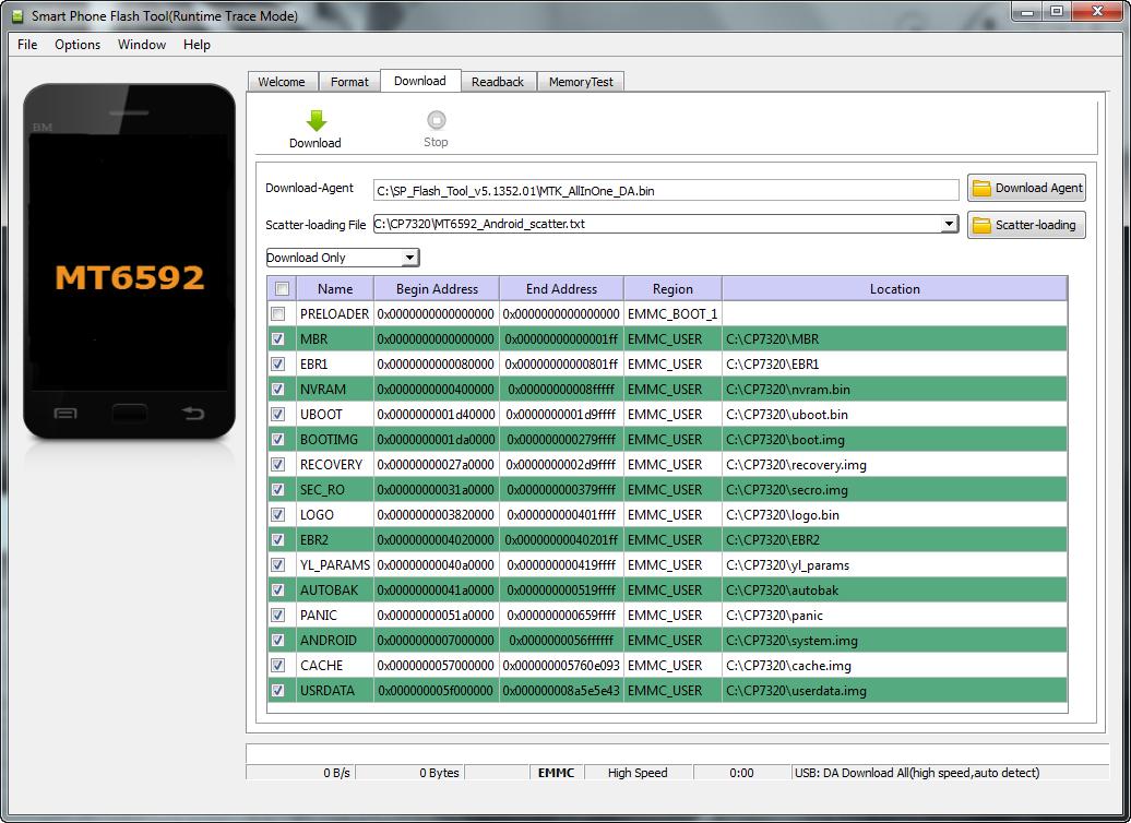

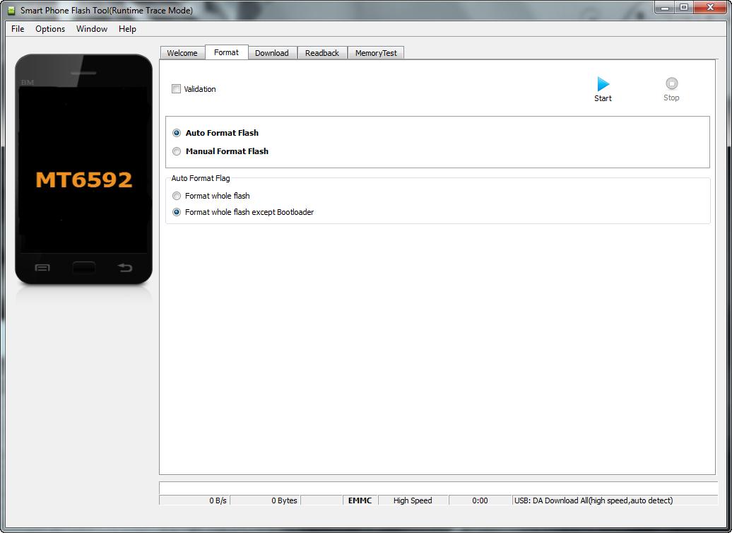

Én is megcsináltam az oroszok által leírt, proxi szenzor javító flashelést.... (videó segítség)
Speciel nem azért mert a proxi szenzort javítani akartam, hanem mert annyit buheráltam, hogy szétesett a teló partíció kiosztása...Itt már a sima flashtool-os csomaggal nem tudtam helyrehozni a telót mert az nem tartalmazta pluszban ezeket a fájlokat:
autobak
cache.img
nvram.bin
panic
uboot.bin
userdata.img
yl_paramsNem éppen veszélytelen művelet:
0. Működő NVRAM/IMEI mentés nélkül neki se állj, mert IMEI vesztős a művelet!!!

3. Flashtool indít, majd Format fül a következő beállításokkal: majd format
ekkor kiveszed az akkut, majd vissza rakod és villámgyorsan rádugod az USB kábelra
ha végzett a formázással zöld pipa jelzi3/A: itt egy kisebb agyvérzést kaptam, mert a format utáni flashelés megállt DRAM hibával, mondom király, megdöglött a HW, teló kuka.... csináltam egy ismételt formázást, így már nem volt gond...
4. Flashtool elindít, scatter fájl betallóz a C:\CP7320 mappából, ekkor ezt fogod látni:
A preloader kivételével az összes fájlnál pipa van.5. Rányomsz a Download gombra (Download only módban kell lenni), majd:
ha végzett a flasheléssel zöld pipa jelzi

10. Mivel már van MTKdroidtools-os IMEI (NVRAM) mentésed, megnyitod az MTKDroidTools-t
11. Látni fogod az IMEI mezőknél, hogy biza ugrott az IMEI (null)12. Rányomsz az IMEI/NVRAM gombra, majd a köv. ablakban a Restore gombra. Itt betallózol 2 fájlt, egymás után, majd rányomsz a Reebot gombra a jobb alsó sarokban.
Teló újraindul és MTKDroidtools-al ellenőrizheted, hogy az IMEI helyreállt!
