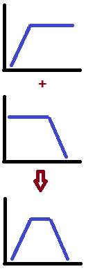

ROBOTER
"Ennek a géphez adott szűrőnek az is lényege, hogy az IR-t eltolja, láthatóva teszi és gondolom nem csak egy részét, hanem komolyabb spektrumot."
Ez Sci-Fi.
- Az IR hullánhossza nagyobb (frekvenciája kisebb), mint a látható fényé. Passzív módon nem tudsz nagyobb energiájú elektromágneses sugárzást létrehozni egy kisebből, lásd: quantum dot.
- Ha egy szűrőt az objektív elé teszel, és azt szeretnéd, hogy kép is létrejöjjön, a fénysugaraknak nem szabad véletlenszerűen irányt változtatni. Ha bármilyen gerjesztés elvén működő cuccra ez nehezen teljesülne.Szóval nem. Simán arról van szó, hogy ha egy felüláteresztő szűrőt (szenzor alaptulajdonsága, IR + felette) és egy aluláteresztő szűrőt (te rakod rá, IR + alatta) egymás mögé teszel akkor abból sáváteresztő lesz (IR tartomány).
