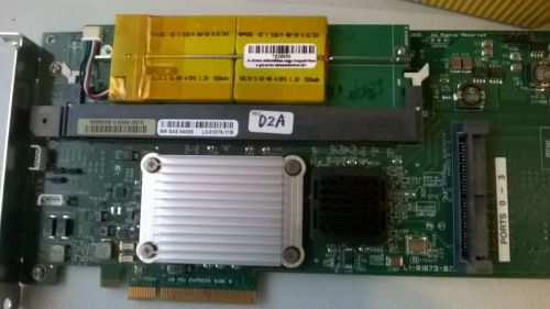

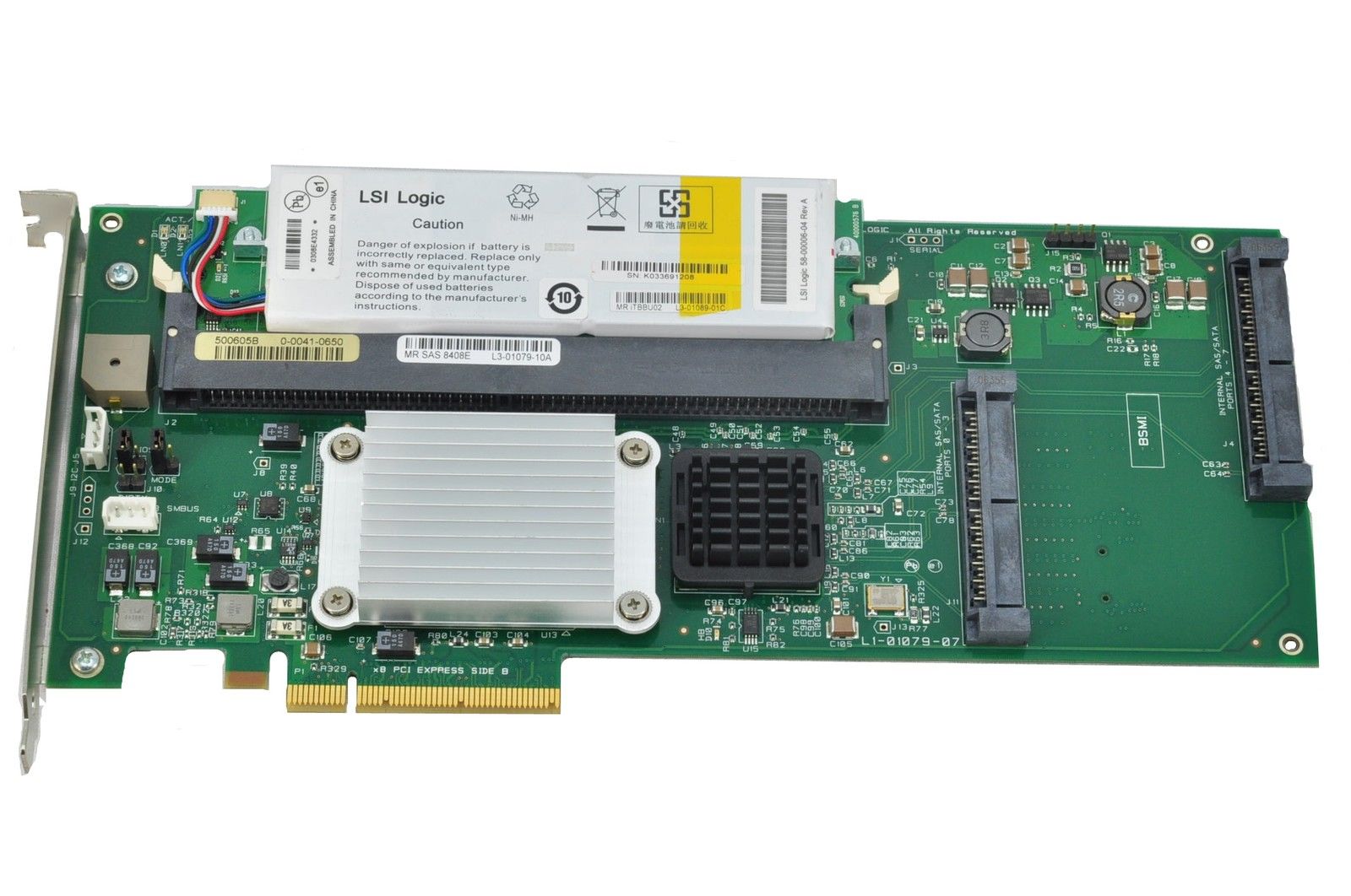

#9742
Igen. Vagy nincs vagy szintén használt, ha van új akkor meg horror áron.
Ez az a bolt egyébként.
Lehet megkérdezem őket újra, mert az eladó mondta, hogy meg tudják csinálni, de csak akkor ha nem zavar, hogy más lesz a mérete.
Végül is, ha elfér mellette még egy kártya akkor felőlem bármekkora lehet.
Még az is elképzelhető, hogy megpróbálkozom a nagyobb kapacitású cellákkal, ha van nekik.Otthoni projekt, nem céges. Ha céges lenne, meg sem fordulna a fejemben hasonló.
