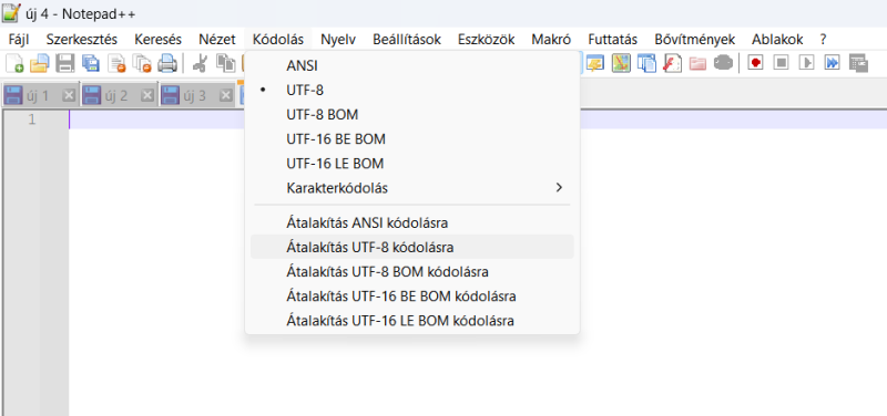

#21551
Csináld meg ezt:
https://stackoverflow.com/questions/18195197/php-include-makes-blank-line
Például a Notepad++ nevű programmal át tudod rakni a fájl kódolását, ami megoldja a problémát, "UTF-8 BOM nélkül" ami kell neked.
Ja és érdemes minden fájlodat ebben a kódolásban menteni.
De legegyszerűbb, ha abban a szerkesztőben amit használsz, megnézed, szerintem kell lennie olyan beállításnak, hogy milyen kódolásban mentse a fájlokat.
