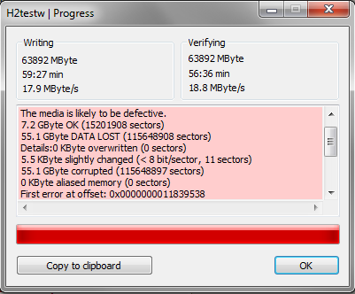

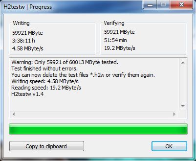

Nincs, már régebben csináltam amikor a gyanú felmerült. Ma már nem fog beleférni (64gb usb 2.0), de holnap lefuttatom és elmentem. De ahogy mondtam nem ír hibaüzenetet se a másolásnál sem az olvasásnál, csak egyszerűen nem jó a végeredmény. A H2testw sem csinál mást vagy mégis? Ami biztos nem írt hibát amikor lefuttattam. Egyáltalán hogy vátozhat meg egy fájl úgy, hogy a win nem veszi észre és bitre azonos méretű marad? Ezt se igazán értem.

Próbáltam, de nem volt hiba. Nem is értem, hisz a hibás film felmásolásánál és visszaolvasásánál is kellett volna hibát jeleznie, vagy nem? Mindenesetre a felmásolt filmbe megakad a lejátszás, az eredetiben viszont nem. Másolásnál nem jelzett hibát. Jahh és nem mindig jelentkezik ilyesmi, de nem ez az első csak eddig nem vettem komolyan. Elég hülyén hangzik, de ez van. Ez azért rossz, mert nem tudok biztonságosan szállítani adatot. :/
