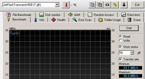

Nézzük meg a HDD-t a 3.0 USB-n. Pld. HD tune proval, azután valamelyik. 2.0-ás porton, az olvasási sebességet tesztelve elég lenne. Azért kellene ez mert a 3.0 anyában ott a 2-es érintkező. Ott felismeri a rendszer. A Pend. (apa) is rendelkezik a 2.0-ához szükséges érintkezőkkel, ezért tud ott is működni. Esetleg Bios ban engedélyek a 3.0-a portra? Nincs esetleg még1 Pendr. a próbára 3.0-ára? Nálam a kettő különbözete
