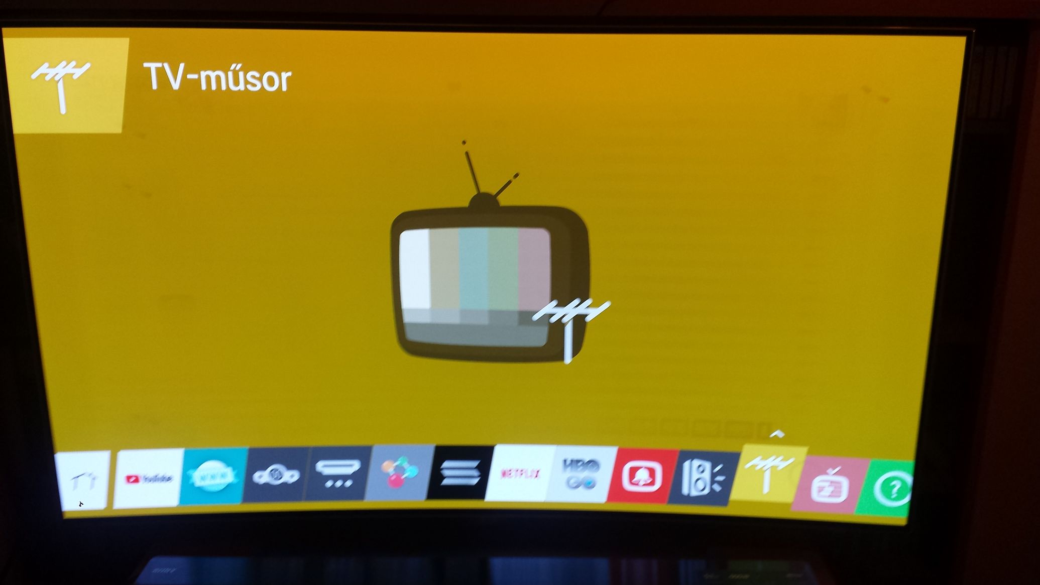

Szia ! Most látom, hogy lejárt a garancia. Szerintem próbáld meg javíttatni ( garanciálisan ) . A Sony topickban az elmúlt héten írta egy károsult, hogy a garanciaidő lejárta után 1 hónappal romlott el a készüléke és a szervizes Kolléga hívta fel a figyelmét rá, hogy a 2 év garancia után jár még 1 év szavatosság. Próbálj meg a szervizzel, LG Vevőszolgálattal, vagy végső esetben a Fogyasztóvédelemmel beszélni. Veszteni nem veszthetsz rajta, legfeljebb egy kis szabadidőd megy rá.
Ez egyértelműen mondható típus, vagy gyártási hibának, mert azt nem lehet elkerülni, hogy a tévécsatornák emblémája ott legyen a képernyőn. Azt, hogy kinagyítsad és torz képet nézzél nem gondolhatja senki komolyan . Írjad meg légyszíves milyen sikerrel jártál !

Szia ! Nem értem ezt a sok szemrehányást, a készüléknek az a neve, hogy Oled TV és benne van a TV tuner egység is, akkor miért mondja mindenki, hogy milyen hülyeséget csinál, aki TV műsort néz rajta.
Ha nem akarják, vagy nem szabad TV műsort nézni rajta, akkor ne Oled Tévét, hanem, Oled monitort kell gyártani. Az hogy a TV csatornáknak ott van az emblémájuk, arról meg nem a Tévénéző, a használó tehet.
Ezért nem mondhatják, hogy nem garanciális hiba. Én is több, mint 80 százalékban TV adást nézek és ha hiba lesz biztos, hogy bejelentem garanciális hibaként, ha vacakolnak, akkor megyek a Fogyasztóvédelemhez.
Felesleges a károsultakat még idegesíteniük a " szemrehányó hozzászólóknak ", mert annak ellenére, hogy nem tévéznek lehet, hogy Ők lesznek a következő áldozatok . Üdv -

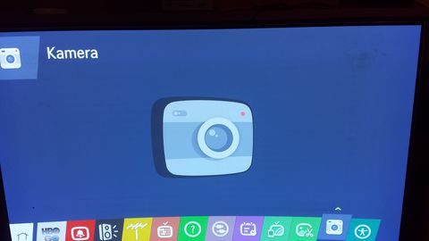

Sajnálom, hogy ez történt, látom a képről, hogy 2016-os model (vagy 2015-ös?), azoknál még előfordult, 2017-es, pláne 2018-as OLED-eknél szinte kizárt. Persze, ha kikapcsolják a képernyőváltást és a komp. csak ritkán fut akkor van rizikó. Én vállalom inkább, nem akarok többé pausz papíron keresztüli látványt (egy kolléga írta korábban), a háttérfény okozta képi dolgokat meg már nem bírom.

Gyanítom C6-os tévéd van, a 2016-os még eléggé érzékeny volt a képvisszamaradásra. Gondolom nem áramtalanítottad a tévét kikapcsolás után, mert amúgy nem tudott lefutni a kompenzáció. És gondolom fokozatosan égett be, nem 2év 3 nap után egyből. Szóval igen te vagy a hibás, mert ha pár hónappal előbb jelzed az LG felé, akkor még kicserélték volna a panelt. A másik meg hogy bizony el kell olvasni a használati útmutatót, mert abban fehéren-feketén le van írva, hogy kerülni kell a statikus képeket, beleértve a csatorna logókat is. Magyarul gyakrabban kell csatornát váltani, a fényerővel meg okosan bánni. Én pl soha nem ajánlottam többnyire tv csatorna nézésére az OLED-et, arra inkább LCD.
