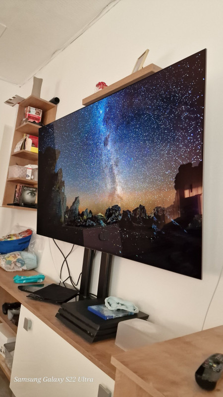

Amúgy úgy allitsd be ahogy Vhiktor G3 videója mutatja!kivéve a fényerőt...nekem az sdr éjszakai isf filmmaker az oled fény 20 azt sokszor hagyom nappal is, de ha akkora a környezeti fény akkor 40...

Szerintem ez minden, csak nem fakó
és ez nem kiemelt, stb, ez már a jól.beálitott, de még nem kalibralt kép!

Tegnap megérkezett az LG C3 65" hozzám. Egyelőre még barátkozunk, szoknom kell a méretét és a színeit, mert nem ehhez vagyok szokva (a korábbi 50" samsung tv-mnek erősebbek voltak a színei, ez ahhoz képest jóval fakóbb színeket mutat) és tegnap este nem is nagyon volt időm még állítgatni rajta semmit. A HD tv adások is sajnos rosszabbul néznek ki rajta mint a korábbi LCD tv-men vagy a másik szobában levő 4K Led Tv-men, de remélem hogy ez beállítással majd korrigálható lesz majd rajta.
Kell-e bármire figyelni az elején (magasabb vagy alacsonyabb fényerőn használni vagy bármi) illetve amíg még a 3napon belül vagyok hogy lehetne a hibáit (ha vannak) megtalálni/átnézni!? A gyári fóliát is még rajta hagytam és nem vettem le róla, ezt érdemes rajta hagyni még egy ideig? Nagyon köszönöm előre is a segítséget és bocs a tudatlanságomért.
