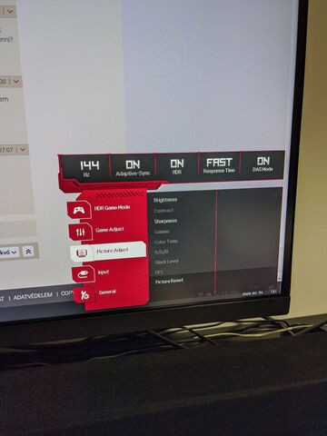

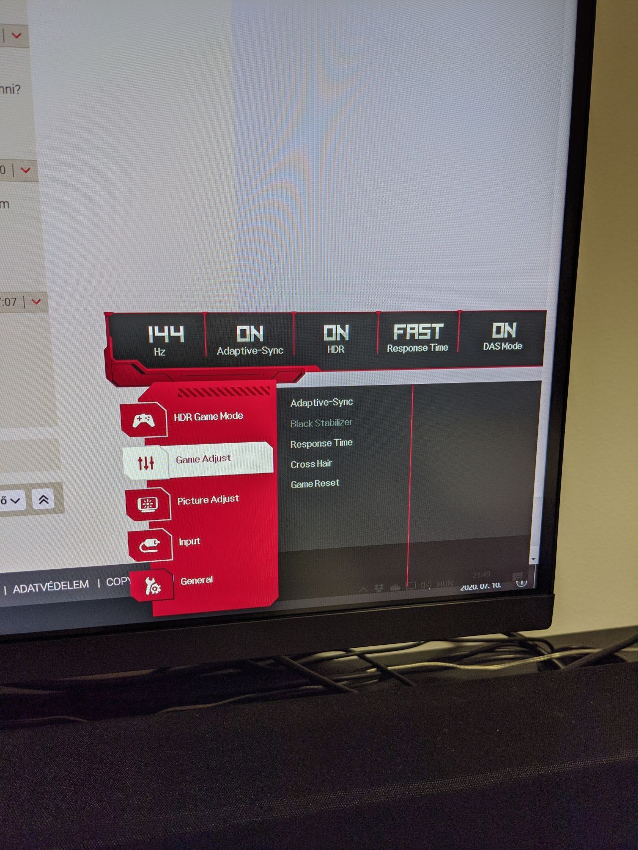

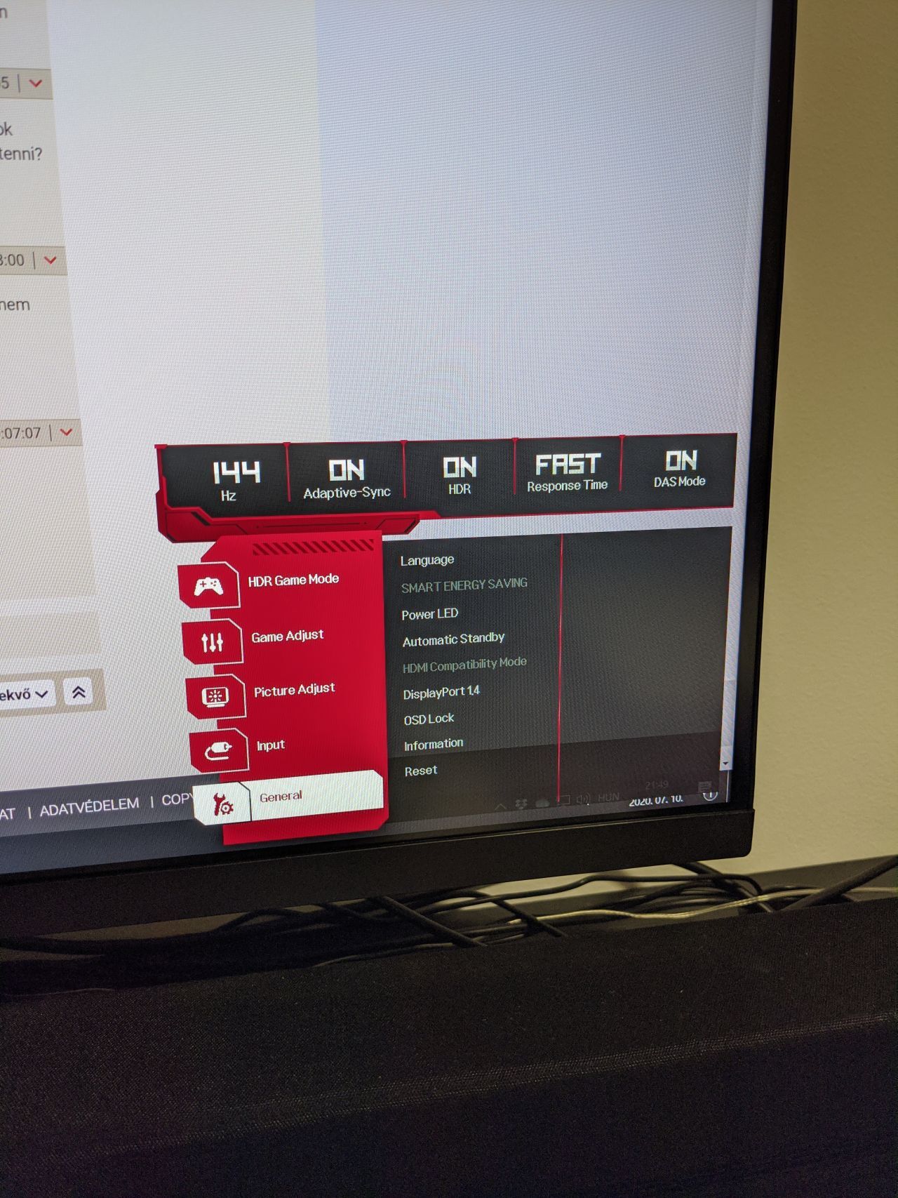

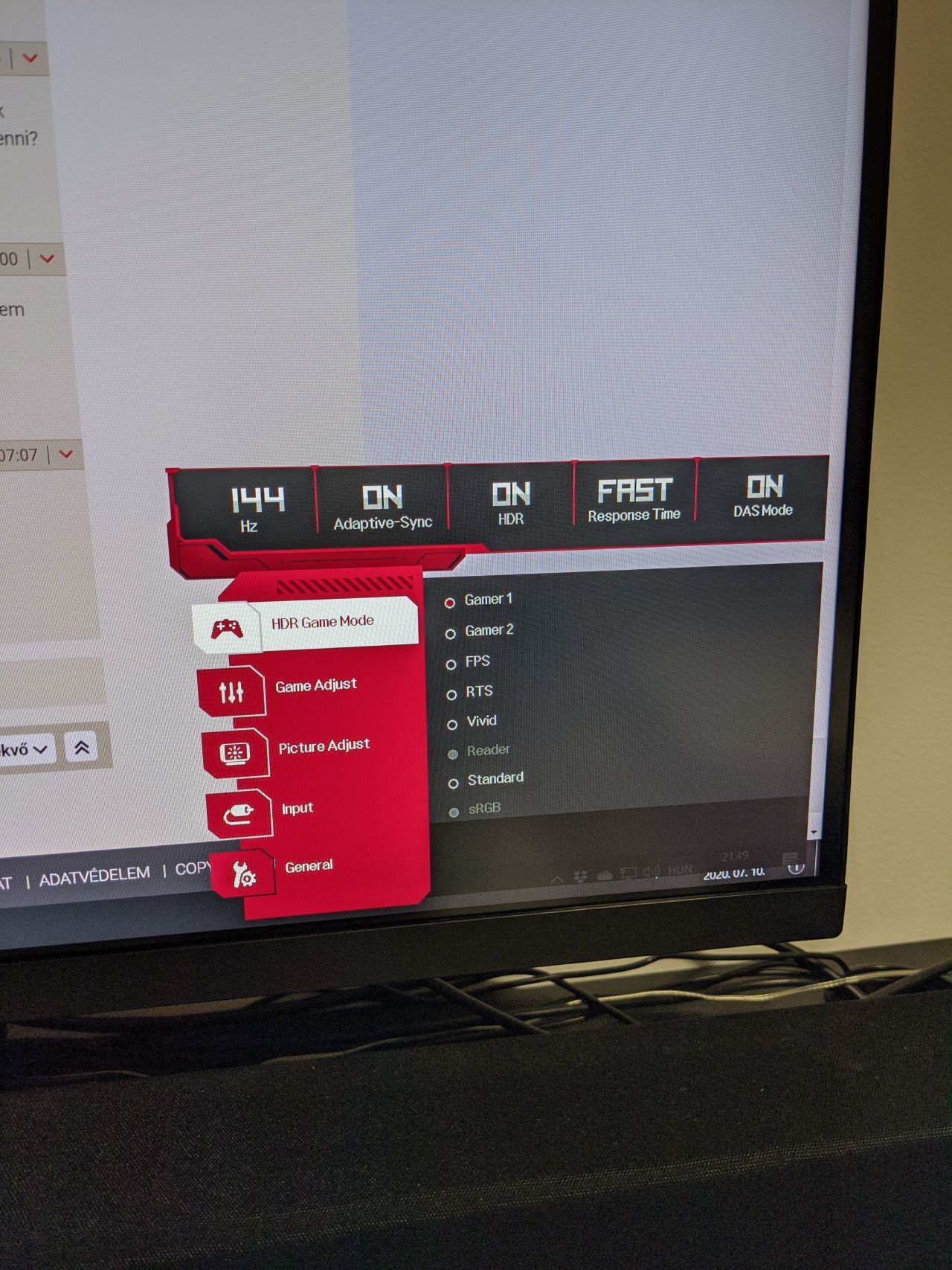

malnabokor
Sajnos elérhető HDMI portom nincs (vagyis lenne, de csak 1.4, szóval az kevés).
Az USB-ből van 4 db 3.0 és 2 db 3.1 gen 1, szóval ez sem járható út.
Az aktív DisplayPort-HDMI adapter foglalkoztat engem is, de a kimenet csak 1.2, és ha jól gondolom, mivel az nem támogatja a HDR-t, így nem fog működni?
Szóval ha minden igaz, akkor keresnem kell egy olyan Thunderbolt/ Type-c dokkolót, amin van HDMI kimenet?
