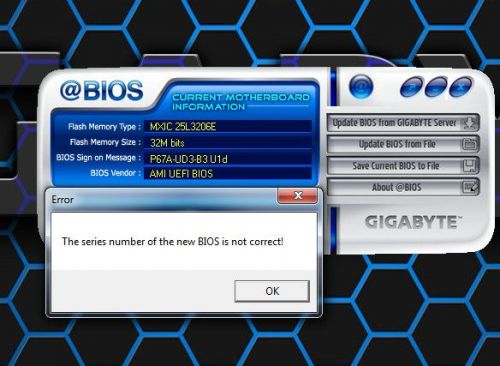

Próbáltam az F4 -es BIOS -t rárakni (onnantól támogatja az i5-2500k procit) de nem jártam sikerrel..
Illetve a boot beálitásnál hibakeresőt lelőni... --> ennek is utánanézek, mindenképp
továbbá azt javasolta egyik ismerős, hogy az IDE -módot állítsam át, mert az is bezavarhat... (nem is értem, minek van ilyen, hogy "IDE" mikor a lapon nincs is ilyen...)BIOS Update-val kapcsolatba megköszönném, ha tudnál megoldást a régebbi verzió felvarázsolására (csak azt engedi rárakni, ami jelenleg is rajta van..) F9 -et nem próbáltam, csak az F4 -et, de azt ügye nem engedte.

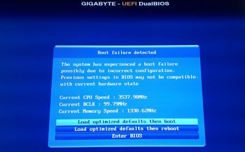

Meg bármi állítva van full Default értékről, akkor ezt dobja ki (már említettem - lásd képet lejjebb) és a bármi alatt értek egy sima pl. CPU ventivezérlési beáll. mondjuk normalról silentre. Azután is ez az eredmény auto restartok után.Kíváncsi vagyok erre tud valaki valamit mondani?
