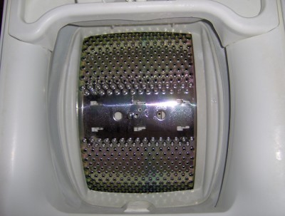

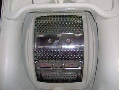

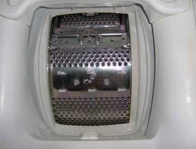

Ezen kérdésemnek ugyan nem túl sok köze lesz az elektronikához, bár van mondjuk ha számít hogy elektronikus vezérlésű mosógép
Elég költői kérdés lesz de hátha van erre a problémára egy általam is kivitelezhető megoldás..
Nem épp ma, már sokadik hónapja valamelyik családtag helyettem kimosta a ruháimat, és figyelmetlenségből odacsukta valamelyik kapucnis ruhadarab zsinórját természetesen a végén lévő műanyag kis haranggal együtt...
Ez még rendben is volna ha a szivattyúszűrőn fennakadva megtaláltam volna, de azóta sem, hiába reménykedtem.. még mindig ott tengődik a dob környezetében.
Ha jobban meg van tömve a gép és elkezd centrifugázni következésképp sok víz jön ki a dobból, valószínűleg a többletvíz felkapja az említett kis műanyag kapucnivég harangot és kattogó hang kíséretében tengődik a dob és a körülötte lévő részek környezetében...Ilyen esetben azonnal ki kellene venni az ajtóval szemben lévő műanyag marhaságot.
De kérdem én, ezeken a kis lukakon a kisujjam nem fér át (pedig vékony ujjaim vannak) nemhogy két ujjal megfogni bármit is ami beesett.. hogy lehetett ilyen marhaságot kitalálni?A mosógép pontos típusa egyébként Zanussi ZWQ5100 (nem általam lett kiválasztva, miért is kérdeztek volna meg engem vásárlásnál..
Végül beszéljenek a képek...
Az utolsó képen még a dob ajtó melletti hatalmas rés is látszik (azt hiszem az egyik ruha cipzárjának húzókája így törött le ahogy az ott kilógott..

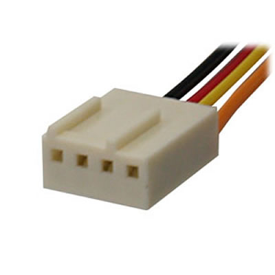

bugizozi #10854 üzenetére
Amiről te beszélsz az PWM-es, ha az alaplapon találsz ilyen 4 tűs csatlakozót, akkor kösd oda és a BIOS-ban állítsd be a szabályozást ha lehetséges.
Az átalakítóval kapcsolatban meg létezik ilyen nyitott [link]
Rádugod és akkor megy 12 Volton vagy ha átkötöd akkor 5 Volton.
Manuális vezérléshez meg tudom javasolni a Scyhe Kaze Master ventilátorszabályzó családját. -

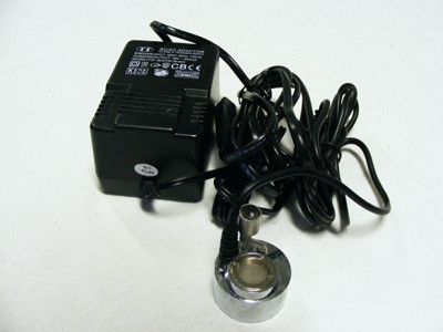

Amúgy ha már a veszélyes dolgoknál tartunk, megemlíteném a mai történetet:
Haverommal bevásároltunk ebből a cuccból:Ultrahangos hidegpárásító. Van hozzá egy 36 Voltos AC adapter.
A fej kör alakú fém részén van egy membrán egy led meg egy vízszint érzékelő.
Bekapcsoláskor bedugtam a konnektorba és rögtön szimatolgattam fáziskereső csavarhúzóval a fém részét nehogy esetleg bevilágítson... felöntöttem vízzel és azután is megkóstoltattam a fáziskeresővel, elkezdett működni, szépen porlasztotta a vizet gyönyörű füsteffektet csinált
Nézegettük hogy ennek óriási tál kell mert még csobogtatja is a vizet..
Haverom belenyúlt a csobogó víz tetejéhez és azt monta hogy „áu ez fájt".. na ezt meg kellett néznem mert lehetetlenség hogy az áram rázta meg...
Beigazolódott a gyanúm hogy ilyen erős ultrahangba belenyúlkálni nem egészséges..
Bizony fájdalmas egy dolog, elég volt egyszer beledugnom a mutatóujjam.. többet azt hiszem nem fogok.. az ujjamban belül éreztem a fájdalmat..Elvileg az ultrahang belülről hevíti a szöveteket..
Ha ott tartanám az ujjam vajon főtt virsli lenne belőle egy idő után..?
Mennyire veszélyes játék ez a hidegpárásító? -
