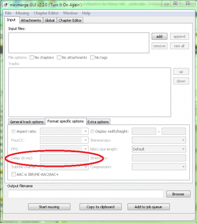

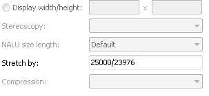

Locsi
Tiszta sor, alapból 25fps-es videót csinál az mkvmerge, ezt kell megcsinálnod. Így lehet beállítani az fps-t.

Locsi
Én darabolom 100M fájlokra, és az első 3, 4-be belenézek, kiszúrok magamnak olyan jelenetet, ami jól azonosítható. Ha így frankó akkor kiveszem a split-et és annyi. Ja és VLC-t nem használok, nem szimpi. OSX alatt használtam, nem igazán tetszett. MPC-HC x64, x64-es ffdshow-val, és x64-es ac3filter-rel, most ez a menő.
chege
mivel a különbség az egész film alatt ugyan olyan, ezért azt gondolom hogy a delayel lehet a baj. Hogyan tudom megállapítani ennek a mértékét? Hogy szinkronban legyen a kép és a hang is?

akkor még olyat szeretnék kérdezni. Ahogy imént említettem, hogy levettem a hangot meg a képet az M2TSről, ez egy másik film és 2 hangsáv volt rajta, angol és magyar. Ha ezeket egybe muxolom egy MKVba és elindítom az angol hang az jó, de a magyar csúszik, siet.
Korábban olvastam Locsi észrevételét, hogy a Strech by érték modosításával, esetleg jó lesz. Ha ezt megcsináltam akkor szintén csúszik, de most késik. Mi lehet a probléma? -

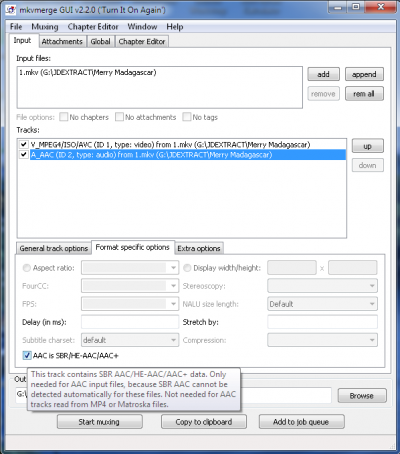

Mit lehet tenni abban az esetben, amikor van egy mkv file, és nagyon halk
Ezt úgy kell érteni, hogy 100 - on, maxon van a tv hangerő, és így is éppen csak hallgathatóFel lehet ezt valahogy "hangosítani" ?

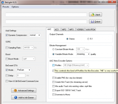

Csinálj az aac hangodból nero waveditorral pl ac3-at, vagy bármit. Utána összerakva tudnád konvertálni a handbrake-kel.

Az mkvmerge oldalán ejtenek pár szót a HE-AAC-ről:
"AAC is SBR/HE-AAC/AAC+: The new technology called 'high efficiency AAC' has some drawbacks when it is being stored in .AAC files: it is not possible to detect the HE-AAC part for these files. Therefore the user has to check this option manually if it applies. Please note that this problem does not exist for HE-AAC stored in .MP4 files."
