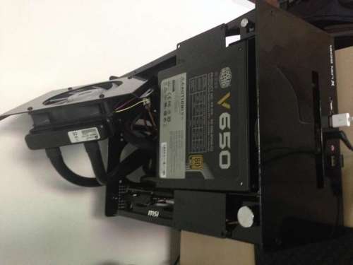

Es most ez a modecom Alfa M1PSU egy CM V650S
VGA egy Gainward gtx 970 Phantom
HDD 3.5" WD RED van hozza egy Scythe Himuro-m
A vga hangos ha terhelve van szoval kell ra egy masik hutoborda vagy egy arctic accelero. Szeretnek mar egy teljesen halk gepet. Lassan mar ott tartok hogy foladom es veszek Fractal define R5-ot es egy mATX lapot es lekotozik a gepem az asztal melle. De remelem abban mar majd halk lesz. -

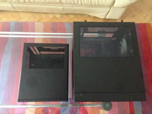

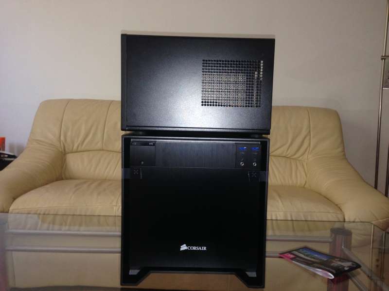

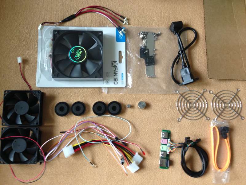

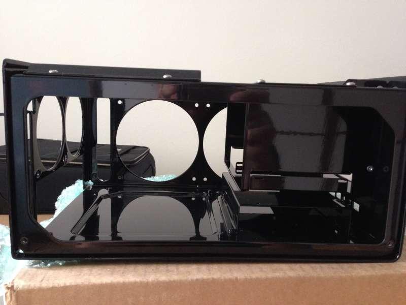

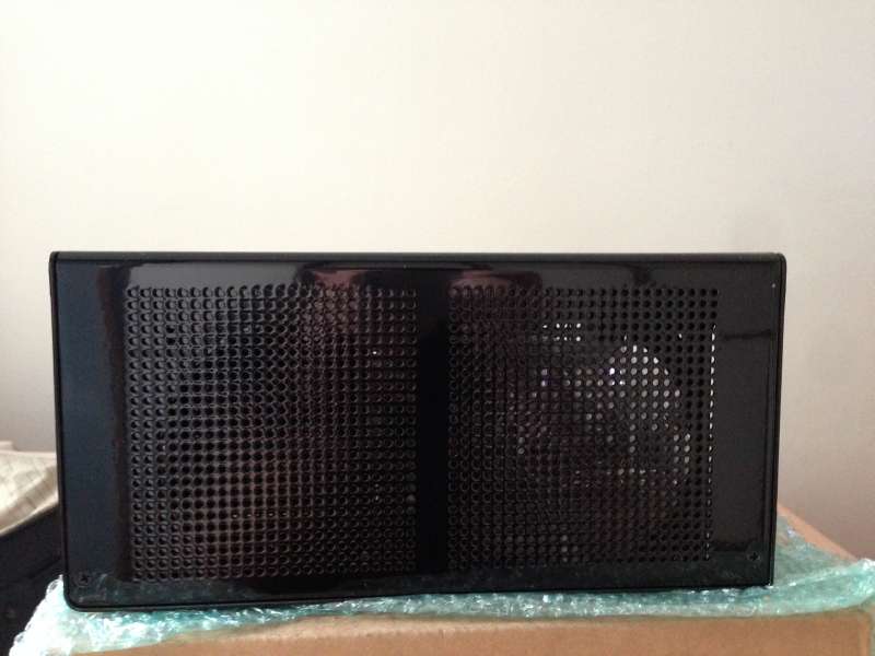

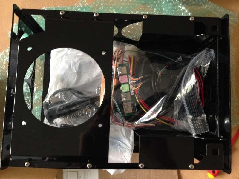

Csinaltam par kepet a Langear Infinity-rol. [moderálva] szerintem csak sfx vagy full modularis tappal hasznalhato.
Csak az erdekesseg kedvert itt egy par kep az Infinity utodjerol es utodjarol.
[ Módosította: radi8tor ]
Seep

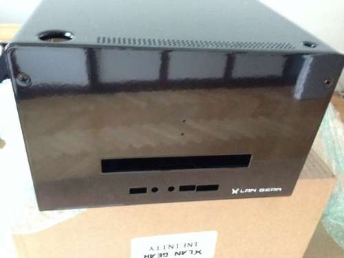

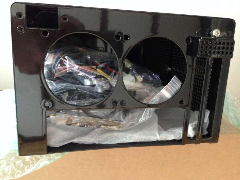

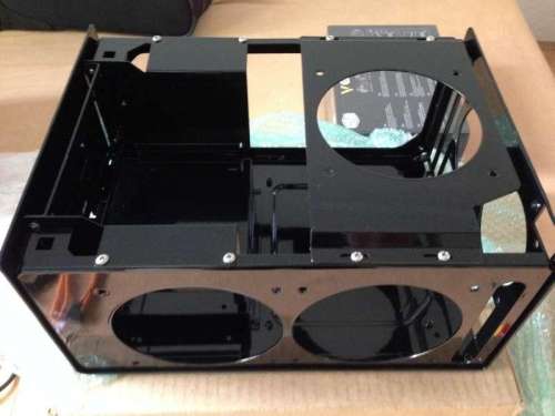

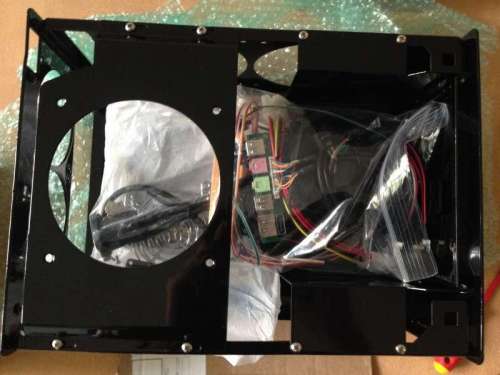

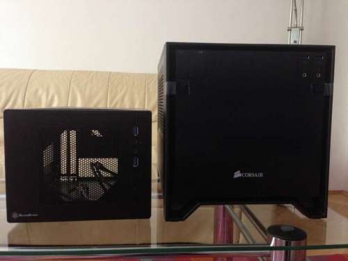

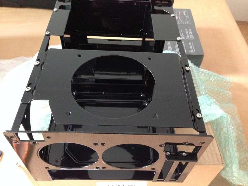

Megjott a lan-gear infinity-m. 2 hetig tartott nekik franciaorszagbol. Belulrol Atx tappal nagyon szuk. Az Sg05 meg lehet jobban is pakolhato.
