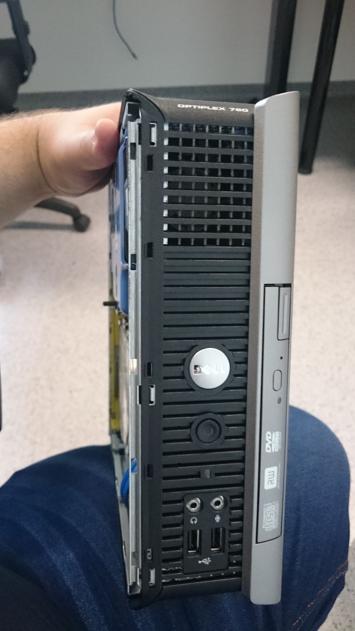

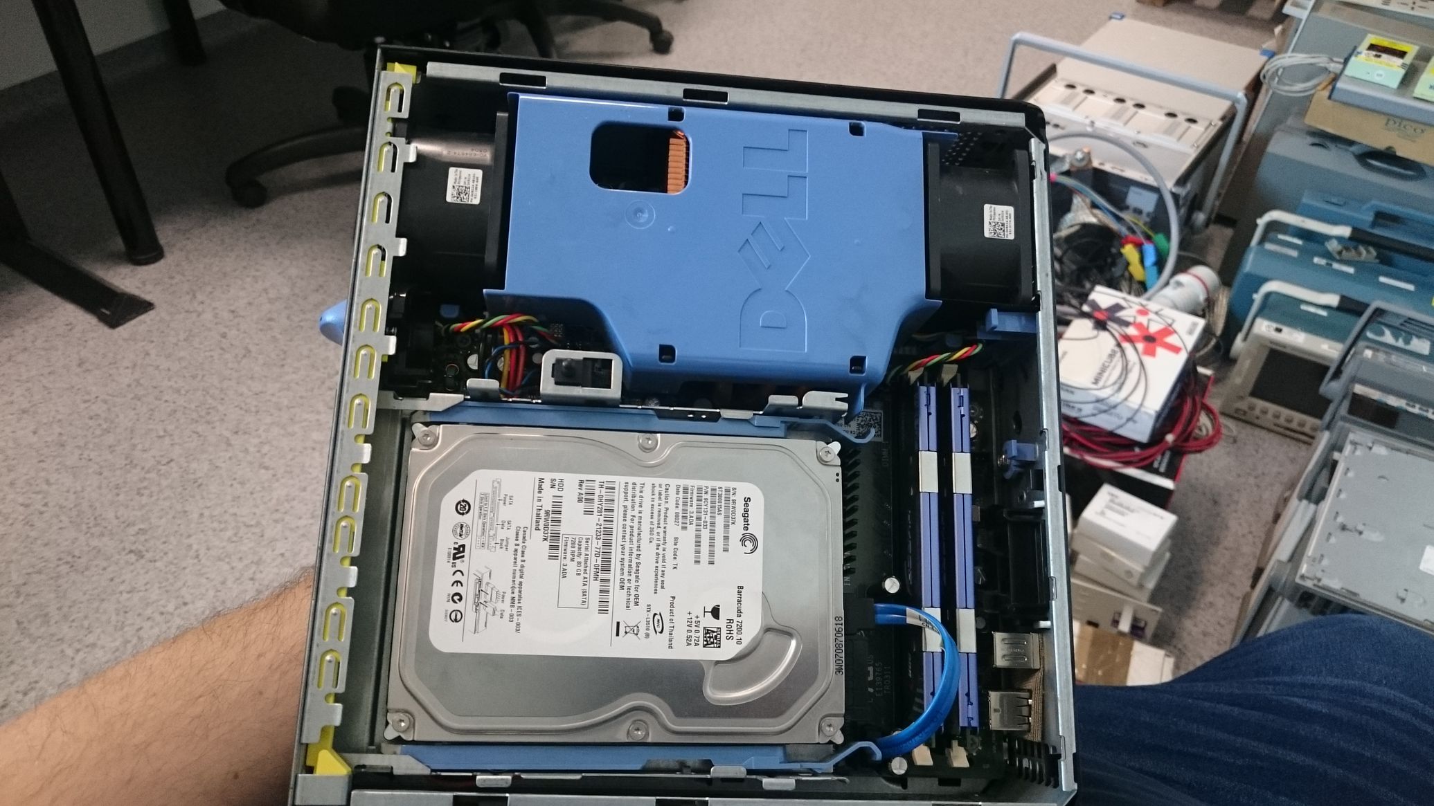

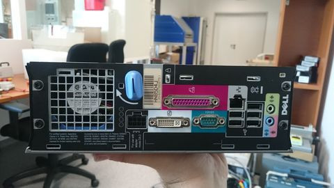

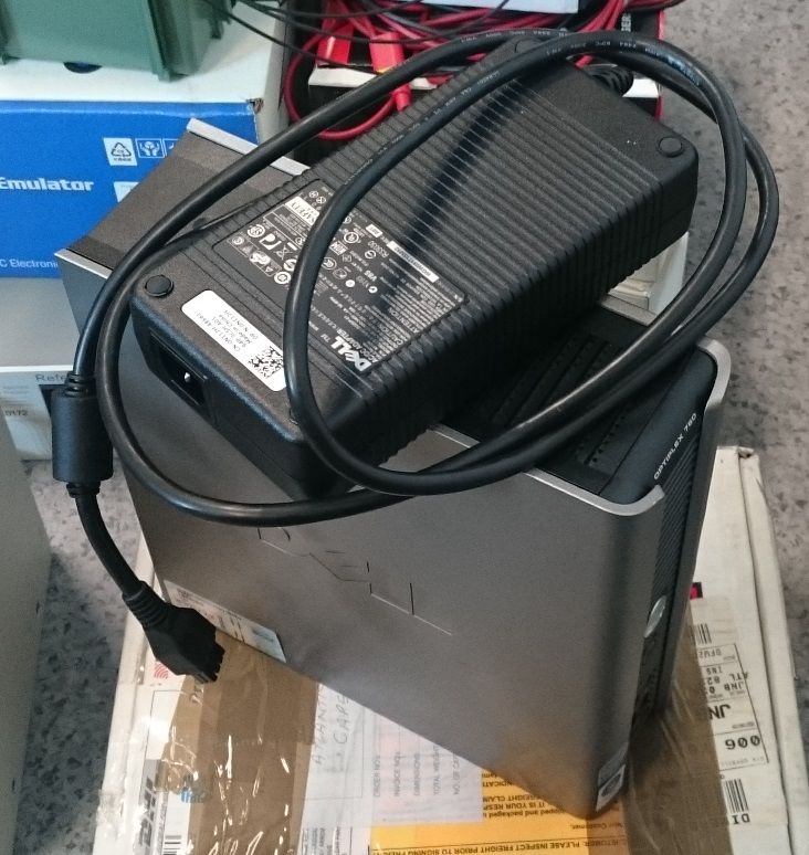

Egy jó hónapja feldobtam ezt. Utánanéztem, tényleg biosból van letiltva a Q-s procik kezelése, pedig az újabbakból lenne Q9400S, Q9550S amik 65W-osak, érdekes módon azonos órajelűek mint a nem S-es 95W-os társaik.
Arra a megoldásra gondoltam a gép megszerzésére, hogy veszek egy szintén 760-as de nem ultrapicit, becsempészem, átrakom a vinyót, összes azonosító matricát és kicsempészem a pici gépet. Kecske is, káposzta is. Bent egyáltalán nincs szükség kis méretre. A Q procik támogatásának hiányát nagyon sajnálom. -

Ilyen a munkahelyi gépem egy tök felesleges i5-tel.
Gyűűűűlölöm, ki tudnám b*szni a csukott ablakon, 4giga ram, hdd, win10, 2 monitor, onedrive, 3-4 pdf, 4-5xls, 4-5 word, 20-30 chrome lap és olyan lassúmint a tetű.
2 hónapja könyörgök még 4 giga ramért de ssd is kéne. -
jokeph #43496 üzenetére
Hát, az a baj ez nemigen hazavivős még, kell sok-sok laborgép nekünk és arra elég, hogy mérési eredményeket írjak excelbe. Amúgy ja, egy quad még jó lenne bele, sajnos az a tapsztalatom, hogy core2 + 3 giga ram +intel gma965 VGA-val szaggat a fullHD, youtube-on is meg simán is.
