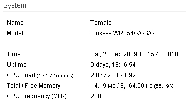

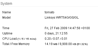

Én is elgondolkodtam rajta hogy az a 6-7MB hová tud csak úgy eltűnni, vagyis mivel tölti fel??? És az érdekes hogy hasonlóan jártam még annak idején a DD-WRT-vel is vagyis néha ott is igencsak képes volt lecsökkenni a memória, de még így is a legjobb volt számomra a tomató.
zsolt501
Lehet ezt nem tudom, de hogy előtte néha valami oknál fogva szinte totál eltűnt a memória, vagyis 0.5%-ig azt nem tudom mi okozta mert az sehogy nem derült ki, de mióta ez be van kapcsolva azóta mindig 60% körül marad mindig a szabad memória és nincs még belassulás sem ami előtte néha előfordult. Szóval valami oknál fogva nálam valami oknál fogva segített ez az opció.
