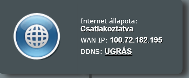

Basszus...tudtam, hogy valami user error lesz, és most ezen a fent tárgyalt defconf vonalon elindulva ráleltem arra, hogy az LTE APN beállításom a default volt.
Most átírtam az APN-t net-re, ami a Yettel adatkártyáknál szükséges és lám: van publikus IP-m, amit meg is kapott az AX92U -

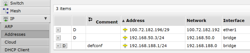

Üdv,
egy SXT LTE6 elvileg LTE passthrough módban adja a netet egy RT-AX92U-nak. Net van és a második lan portján keresztül be tudok lépni rá, mert az asus ad neki belső ip-t dhcp kliensként.
Viszont a publikus IP helyett a mikrotik talált ki egyet:
amit a AX92U megkap:Ennek tudható, hogy mi az oka?
Arra gondoltam, hogy ezeket végigpróbálgatom, csak nem szeretném kizárni magam, meg nem akarok mászni (:

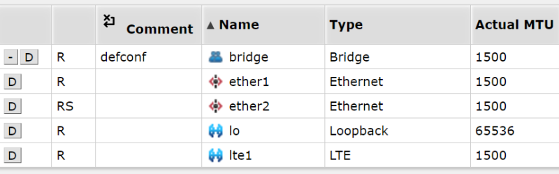

Ezek az interface-ek vannak jelenleg:
