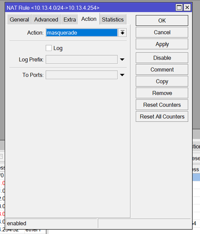

Jelenleg nincs nálam PC, mással nem tudom a huawei IP-t át írni. Szóval addigis elméletben :
- Vissza állítom az eredeti 192.168.8.1 címet a huawei-en.
- Mikrotiken egy route miszerint ether1-en keresztül elérem a 192.168.8.0/24 tartományt.
- tűzfalban masquerade szabályA proxy arp-t hol lehet állítani? Illetve ha az sikerül akkor nem kell címet adnom az ether1nek?
