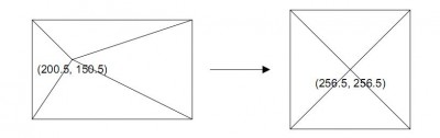

Üdv mindenkinek.
Segítség kellene a kovetkező matlabos feladathoz:
A csatolt egyes és kettes kép "afino" transzformáción ment át, cp2tform funkció.
A harmadik kép bemutatja miként hatott a fent említett funkció.Kellene matlab program mely inverz cp2tform transzformációt végez és helyre állítja a képet.
A kettő kép előző merete (transzformáció előtti): 640x427
transzformáció utáni 512x512Ha valaki úgy gondolja, hogy tudja megoldani, de bizonyos pénzösszeg értékében, akkor is legyen szíves jelentkezni.
