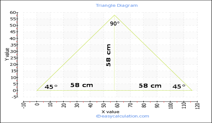

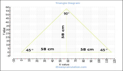

Geryson #4067 üzenetére
Ha a 45 fok a tető vízszintessel bezárt szöge, akkor a csúcsnál derékszög van és a magasság a fél szélesség.
Ha a 45 fok a csúcsnál van, akkor a magasságot behúzva m = A / tg (45/2) ~ 140cm.
Itt van egyébként egy jópofa háromszög megoldó amibe elég bepötyögni a számokat.
