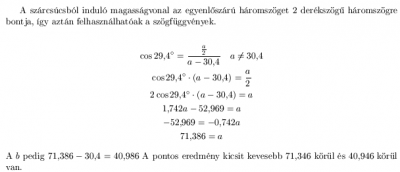

3. feladat sem nehéz.
Először is tudjuk, hogy az alapon fekvő szögek egyenlőek, a szárhosszak is egyenlőek. Nem titok a feladat egy hatalmas tompa szögű egyenlő szárú háromszögnek az adataira kíváncsi.
Alap legyen a, a szárak pedig b. Tudjuk, hogy a-b=30,4 tehát a-30,4=b.
Ha felírjuk a háromszög egyenlőtlenségeket kiderül, hogy az alap legalább 60,8 méter kell legyen, tehát már ebből is adódik, hogy nem kicsi, azonkívül 180-29,4*2=121,2 tehát a szárszög eléggé tompa.
A megoldás innentől egyszerű:

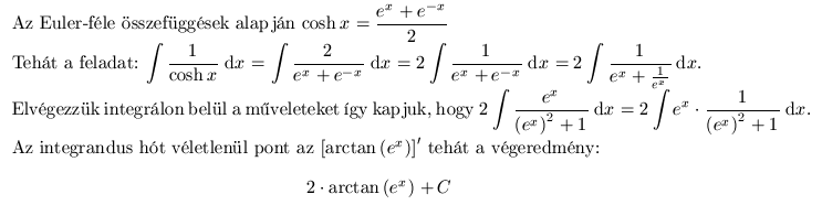

Másodszor elég csak az e^(4x)-et integrálni, amiből nem tudom neked hogy jön ki az a /5-ös valami, de az biztos hogy nem jó.
Keressük ugyebár azt a függvényt aminek a deriváltja az integráljel mögött található.
Az a jó hír, hogy e^x függvény deriváltja és integrálja is hasonlóképp néz ki, tehát érdemes első kanyarban lederiválni a függvényt: e^(4*x)*4 ami segít az integrálásban. Ez az eredeti fv.-től csak egy konstansszorzóban tér el, tehát elég ennek a fv.-nek venni az integrálját, mivel azt már tudjuk: e^(4x) és beszorozni az egészet 1/4-gyel. Így semmi más nem jöhet ki csak az hogy:
Amivel kevered szerintem ez az összefüggés:
Fontos hogy a kitevőben az adott példádban fv. szerepel, viszont ez a szabály pont konstanst ír elő a kitevőbe, tehát bukta.

Azt is lehet hogy nem képként írom ide a megoldást, hanem behozod, hogy:
És a szövegmezőbe bemásolod ezt:
\int\dfrac{\cos^{2}x-5}{1+\cos2x}=\int\dfrac{\cos^{2}x-5}{2\cos^{2}x}=\int\dfrac{1}{2}-\dfrac{5}{2\cos^{2}x}=\int\dfrac{1}{2}-\int\dfrac{5}{2\cos^{2}x}
=\dfrac{1}{2}x-\dfrac{5}{2}\int\dfrac{1}{\cos^{2}x}=\dfrac{1}{2}x-\dfrac{5}{2}\tan x+C -
