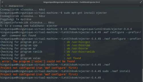

Shuttert nem raktam fel, de ebből a 3 parancsból csak az első fut le, az apt-get update hibával zárul, mert az adott link a ppa-ea nem létezik:
Találtam ejecter ppa-ra másik linket, letöltöttem a .deb fájlt, de azt meg szoftverközpont nem tudja telepíteni:
Itt kéne átírni és, ha igen, akkor mit
Elnézést a sötétségem miatt, még sajna nem tartok ott Linux terén, ahol szeretném...

Na én szerintem lassan feladom ezt az ejecter telepítést...
Igen megvolt gettext, de még intltool, gtk+-2.0, libnotify stb. is kellett hozzá, illetve most vmi gdu miatt nyavalyog, amiről azt se tudom micsoda...
apt-get install gdu nincs, a gnome disk utility meg már ugye telepítve van.
Nem hittem volna, h ennyire problémás ennek a felrakása, mindig vmit hiányol a konfigurálásnál....v csak régebbi rendszerekkel működött/ működik rendesen, a fene tudja...
Ha esetleg vki lenne szíves megpróbálni felrakni és megosztaná a tapasztalatait, azt megköszönném! -

Bár most vmi "msgfmt" hiányol, The program msgfmt (gettext) is mandatory a hibaüzenet...Másik kérdésemre, a fenti parancsok működnek Debian alatt is, v csak másképp kell beírni?
