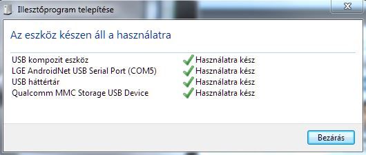

A baj már ott kezdődik, hogy nem is tudom download módba rakni, egy pillanatra beugrik, de azonnal lila lesz a kép és megint err fatal...fent van minden ami kell, de ha mégis nagy nehezen elindítom a flash toolt a fájlok kicsomagolásánál ledobja az egészet... Rákeresek erre, hátha mégis találok más oldalon...Ha nem lesz siker beviszem szervízbe -jó pénzért... Amúgy nem tudom mi lett vele, gyerek a lovastáborba ezt is meglovagolta valszínűleg
robi64
Ha nincs .kdz ROM-od tölzsd le innen,beirva a teló IMEI számát,az aksi alatt megtalálod.
Tölzsd le az LG Flash Tool 2014.zip,csomagold ki.
Az LG Flash Tool 2014 mappába bemásold a .kdz ROM-ot.
Telepisd az LG meghajtókat (ha nincs telepitve).
A kikapcsolt telót tartva a HANGERŐ FEL gombot rádugod az USB-re.
Elinditod az LGFlashTool2014.exe Beállitások:
SelectType: CDMA
PhoneMode: DIAG
Select KDZ file:választod a letöltött kdz ROM-ot
És elinditod Normal Flash majd START igy medmaradnak az adataid csak elszáll a ROOT.Ha valami okból ne menne akkor az állitásban a
PhoneMode: DIAG helyett vállazd PhoneMode: EMERGENCY ez adatvesztésel jár. -

Ha DBI Err Fatal ! ir ki vagy az eMMC memória hibásodott meg (akkor annyi) vagy valamely patició.
Ha az a második akkor próbálkozzatok ezzel a megoldásal:4PDA ez L65 két SIM-esre van.
A DBI Err Fatal! nem csak az L65-ön jelentkezih,hanem L70,L90.G2,G3s...is.(nézetek után,mivel ott formátozzák a memóriát és újrairják a particiókat vagy használják a .tot szerviz ROm-ot)
