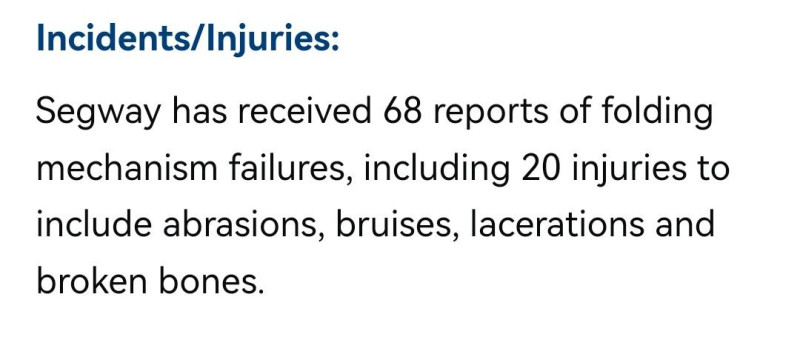

PociAti #31438 üzenetére
Ezt az oldalt linkelted, mondjuk megtehetted volna már rég, hogy elolvasod az URL-jét: https://www.cpsc.gov/Recalls/2025/Segway-Recalls-Segway-Ninebot-Max-G30P-and-Max-G30LP-KickScooters-Due-to-Fall-Hazard-and-Risk-of-Serious-Injury Ha te linkeled, komoly, kormányzati oldal, ha én hívom fel a figyelmed arra, hogy amúgy nem bagatell hiba, hiszen csonttöréssel járó súlyos sérüléseket okoz, amire nekem meg az iPon egy teljesen korrekten, szó szerinti fordításban átvett cikke hívta fel a figyelmem, az Blikk...
FALL HAZARD AND RISK OF SERIOUS INJURY - by blikk.gov (teljesen komoly, idézet!)
BUKÁS VESZÉLY ÉS SÚLYOS SÉRÜLÉS KOCKÁZATA - by blikk.hu (mi az a blikkrúzs?*)Ha abbahagytad volna ott hogy, bocs, benéztem (nem feltétlen hinnénk el!), de talán a maradék becsületed megmaradt volna, ehelyett engem támadsz szokás szerint. Vicc!
És még mindig azt írod, hogy nem írtak róla, azután, hogy idéztem, fotóztam, linkelem.
Nem baj, én kiszálltam, mindenki levonhatja a következtetéseket a hitelességedről.*: erre válaszul ne magyarázd, honnan tájékozódsz, tényleg nem vagyok rá kíváncsi.
Megjegyzem, korábban nem is olvastam a linked, mert nem érint. De ez így már kínos. -

PociAti #31436 üzenetére
És nem bírsz leállni... Nem bulvárlapot. A saját linkedet nem olvastad el,
amin feketén-fehéren leírták, hogy balesetekhez vezetett a hiba. Ami így
magában nem lenne baj, hibázhatunk! Viszont visszatérő érved az adott
márka mellett, hogy te nem olvastál róla panaszt, tehát nincs is vele baj.Namármost, ha ennyire felületesen olvasod a kifejezetten "normálisnak"
szánt hivatalos értesítést is, akkor miért higgyük el, hogy fórumokban is
naprakész vagy és nincs ott semmi látnivaló? Van amúgy ilyen jelenség,
amikor egy forgalmazó érdekelt abban, hogy bármi negatív hír még csak
meg se jelenhessen adrágaszágtermékéről, így inkább kitiltja(!) azokat,
akik ilyent akarnak linkelni. És akkor ha nem olvasnak róla, az nincs is...Működik, de attól még nem őszinte.
Te nyilván nem vagy forgalmazó,
félre ne értsd, simán egy "fanboy" vagy, akinek a vörös felkiáltójelek csak
az általa utált márkánál léteznek, másnak meg véletlenül elnézed ezeket,
sőt, jön a szerecsenmosdatás, hogy bezzeg a másik márka az rosszabb.Ui: miután idéztem szó szerint a saját linkedről, akkor is kötötted az ebet
a karóhoz, hogy te erről semmi sem tudsz. És még mindig ezen pörögsz. -

PociAti #31432 üzenetére
De baszki, tényleg nem unod még, hogy egyszerűen figyelmen kívül hagytad az adott esetben, hogy konkrét baleseteket okozott a tervezési hiba - emiatt van visszahívás -, ellenberger még mindig ott tartasz, hogy a Kugoo-t fikázod? Hogy jön ez most ide?
Hieronymus: pont ez az, hogy ebben a topikban a Segway felkent nagykövete mesél. Amikor meg kiderül, hogy valami fontosat kihagyott a meséjéből, elmaszatolja.
DigitXT
PociAti #31426 üzenetére
Nézd, egyszerűen szarul veszi ki magát, hogy egy általad is megosztott visszahívással kapcsolatban bagatellizálod a visszahívás kiváltó okát, kormányoszlop összecsuklása menet közben, ami természetesen nem vicc, súlyos balesetekhez vezethet. Vezetett is.
Konkrétan emiatt van a visszahívás. Az hogy a Kugoo ehhez képest jobb/rosszabb, tök mindegy ebben az esetben. Mondhatni ez egy tervezési hiba, ami javítandó. Pont.Ez amúgy rávilágít, hogy csak azért, mert Segway, még nem feltétlenül hibátlan cucc... Esetleg arra is, hogy csak azért, mert te személy szerint nem olvastál beszámolókat az adott hibával kapcsolatban, attól az még létezhet, így okozhatott valós problémát. Oké, statisztikailag 68 baleset nagyon kevés a 220 ezer(!) eladott rollerhez képest, és egész biztos vagyok benne, hogy a Kugoonak vannak (de legalábbis voltak!) rosszabb szériái. Viszont teljesen felesleges, amit csinálsz, hogy mennyivel rosszabb gyártó, meg a gari:
amikor összetöröd magad egy rolleren, legkevésbé sem a garancia érdekel. Szerintem. -

enginev3.0 #31417 üzenetére
Konkrétan írta, hogy van egy visszahívás, csak mondjuk ez az apró infómorzsa maradt ki: "Összesen 68 meghibásodási esetről lehet eddig tudni, és 20 alkalommal testi sérüléssel járó balesetet okoztak a hibás rollerek. A legsúlyosabb balesetekben csonttörést szenvedtek az áldozatok, de szerencsére a legtöbb visszajelzés csak könnyebb sérülésekkel, horzsolásokkal, zúzódásokkal járt." Ehelyett konkrétan bagatellizálva volt, hogy ez az egész csak egy ilyen megelőző intézkedés, hiszen "Valós problémáról amúgy nem írt senki".
Miközben az általa linkelt oldalon van ez a bejegyzés: "Segway has received 68 reports of folding mechanism failures, including 20 injuries to include abrasions, bruises, lacerations and broken bones." Nekem ez mondjuk valós problémának hangzik, az Ipon korrekten írja.
Ui: amúgy szeretném idézni FID-et, hogy jó roller nincs, csak kevésbé szar! Nagy igazság...
