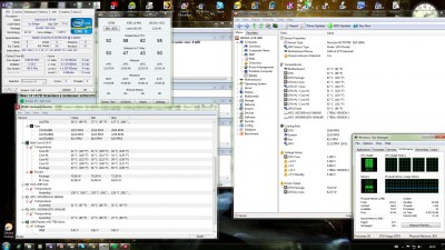

Sikerült jól belőnöm a procit 4,5GHz-re 1,3v-al (100x45), és a 60°C fölé nem is nagyon megy max terhelés alatt (jó ez a Corsair vízhűtő
)Viszont lenne még pár fontos kérdésem, nagyon örülnék több válasznak is. Szeretnék már végre pontot tenni a tuningolás végére, és mással foglalkozni. Köszönök előre is minden választ! Tehát:
1. Nem tudok kiigazodni, hogy most hány MHz-en mennek a memóriák. Csináltam 2 képet. Egyik, másik. Most ilyenkor mi az isten van??
X.M.P 1600-ra vannak állítva, ahhoz képest itt látok vagy 5 féle értéket, főleg az AIDA-ban. Bioszból 3 kép: 1 2 3 . Ezek közül valamit másra kéne állítanom???
2. A memóriám (Kingston 2x4GB/1600MHz XMP (KHX1600C9D3B1K2/8GX) 1,65v-on megy alapból, és az előbb olvasgattam, hogy kéne emelni valami VTT feszt, csak annyit írogattatok róla, hogy belezavarodtam... Itt van egy kép a feszültségekről. Most itt akkor mit mire érdemes állítanom ilyen konfig mellett (főleg ez a VTT-s téma érdekelne)? Tehát a proci most 1,3v-on van 4,5GHz-el, memória 1,65-ön.
3. Intel HD4000-nek tapasztalatok alapján mennyi + fesz és Mhz adható, mi préselhető ki belőle kb?
4. EPU-t nyugodtan bekapcsolva hagyhatom a tuning mellett is? Elvigre az csak a fogyasztást viszi lejjebb, ha üresjáratban van a proci, nem? Nem fogja elállítani a 4,5GHz-et pl játék alatt, ugye?
5. Ezeknél még érdemes vmit állítani? 1 2 3Konfig az adatlapon. Nagyon szépen köszönök minden választ, nagyon jól jönne a tanácsotok.

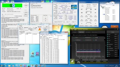

Arra a döntésre jutottam, hogy nem szorakozok a memoriákkal...
Nem éri meg, nem hoz annyit...
A procit is visszavettem 4,6@1,25V ról 4,5 1,20V-raGyakorlatilag minden defautl a biosban csak a 45-ös szorzó és a fix 1,2V, no meg a XMP memoria profil van állítva.
Szerintetek ez így jó???
