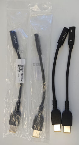

Igazad van, 2.0-tól a 12V-t lecserélték 15V-re, hogy lefedjék, a 45W-ot 3A-val(vékonyabb kábel), sajnos a váltás miatt, és mivel annyira új nem nagyon van semmilyen végeszköz ami használja. Amúgy elég szívás, ha véletlen van egy 12V-s 1.0-ás eszközöd, mert visszafelé nem kompatibilis...
A Lenovo hivatalos átalakítója "csöpped" drágább.
(#104051) weiss: Ez nem teljesen értem. Van a 4 említett feszültség érték, ezek közül egy hivatalos PD töltőnek mindet támogatnia kell (pl. 5V/2A, 9V/2A, 15V/3A or 20V/2.25A)(azt most nézd el, hogy a hivatalos oldalon, a 65W-hez a 45W leírása van bemásolva.
). Ez nem csak egy szimpla ellenállás, ezt egy vezérlő chip, és a másik oldalon is az van PD esetében, hogy folyamatosan egyeztetni tudja a feszültséget és az áramerősséget. Gond nélkül töltöm a telómat vele. Nincsen semmiféle "kódolás" egyik oldalon se.
Az átalakítóba is kell egy chip ami megmondja, hogy 20V kell neki, abban igazad van, hogy ez lehet egy szimpla ellenállás is, a termék oldal chipet ír én nem vitatkozok vele. De mint írtam ez csak a feszültséget határozza meg az áramerősség, már a töltendő dolga. -
vicze
weiss #104048 üzenetére
USB-DP 20V 5A-t tud max. azaz 100W-t a szabvány szerint. Ezen kívül USB-DP kizárólag 5, 9 és 20V-t támogat. (csak megjegyzem, hog érthető legyen a többi)
Idézek a linkedről:
"1. Smart USB PD chip,it has automatic voltage selection function.safe and efficient;
2. Good workmanship,high quality to make sure your laptop works;"Most az első kijelentés azért vicces, mert nincs olyan laptop ami megmoccanna akár 9V-n, így csak az áramerősséget kell szabályozni valójában nem a "voltage"-et, az minding 20V lesz. Az áramerősségből meg a laptop annyit kérhet emennyit csak akar, teljesen dinamikus a töltés során.
Másodikért nézd meg az árat és a sorjákat a képeken.
Mondjuk az első linked esetében kíváncsi lennék, hogy pl. egy HP mennyire szeretné, hogy 18.5V helyett 20V-t kap, van valamennyi tolerancia, de ez már gyanúsan sok nekem, de simán működhet."milyen teljesítmény kódolásuk lehet?"
Teljesítmény annyit vesz fel amennyit a laptop "akar", csak a feszültség kell stimmeljen, azt választja ki "automatikusan" az adapter(fixen 20V valójában), hogy utána mennyit vesz fel az már a laptopon múlik és teljesen dinamikus folyamatosan változik a töltés során. Tehát nincs semmilyen 45W, 60W vagy egyéb kódolás az átalakítóban csak, hogy 20V-t kér PD töltőtől. -
