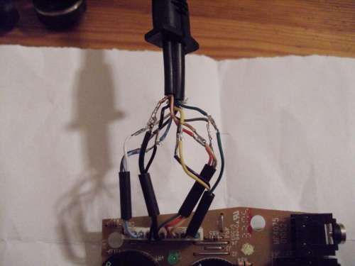

PH-User #36498 üzenetére
A képek tökéletesek, mert azt mutatják, ami fontos.
Igen, az égők kiégnek meg a rázás se használ a wolframszálnak. A LED nem fogja ugyanúgy megvilágítani sajnos, ideiglenes megoldásnak ellenben megteszi. Esetleg játszadozhatsz kicsit az irányítottságávan/pozíciójával. Legalább valami látszani fog. Majd töröm a fejem: miből lehetne olyan kicsi égőt kioperálni.

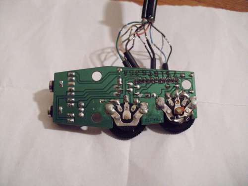

PH-User #36478 üzenetére
Ónszívószalaggal lehet, hogy könnyebben tudod kiforrasztani a sok lábat.
(lomex: SZERSZÁM ÓNSZÍVÓ EL-160 ÓNSZÍVÓSZALAG 1.5mm KIFORRASZTÓ [52-00-28])
Szinte minden elektronikai boltban árulják. De ilyen egy-egy munkákra még kábelből is ki lehet termelni, ha elég vékonyak az elemi szálak, illetve nem árt hozzá némi folyasztószer. -

PH-User #36473 üzenetére

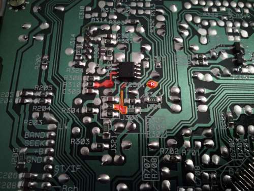

Van a driver ICnek egy 58-as lába, ami a Blaupunkt rajzának 13. oldalán VLCD néven, az IC adatlapján VDD1-ként szerepel. Ott lehet/lesz a kutya elásva. Randa egy dolog volna egy háttérvilágításon elbukni, ami csak valami LEDeket jelenthet.
Mérj rá arra, aztán egy 100 ohmos ellenállással próbáld a GND-re majd a VDD-re kötni. Hátha... -

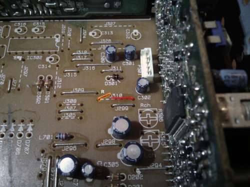

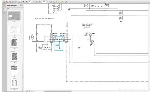

PH-User #36463 üzenetére
Már hogyne futna. Egyébként nem értem miért nem csinálod meg a leírtakat, mert akkor már hallgathatnád is. A motorhoz menő pozitív ágat vágd el, vagy kösd ki a motorból. Kazettát is be kell tenned hogy szóljon, mivel egy mikrokapcsoló is van benne. A másik, ha van ilyen kész magnód, akkor miért akarsz a másik magnóval egyáltalán kezdeni valamit?

VIPowER
PH-User #36351 üzenetére

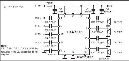

Azt ki kellene próbálnod hogy alapból, vezérlés nélkül, aktiválva van e a Mute és a Stand-by. Ehhez persze feszültség alá kell helyezni, és rákötni valamilyen hangszórót.
A végfok kimeneteivel meg vigyázz. Nem érhet sem a házhoz, sem egymáshoz, mert egyből pukkan az IC.
A bemenetről meg. Négy bemenete van, Neked kettő kell, amelyik szimpatikus. Adatlapon számozva látható. -

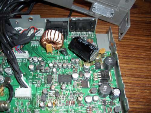

PHM
PH-User #36341 üzenetére

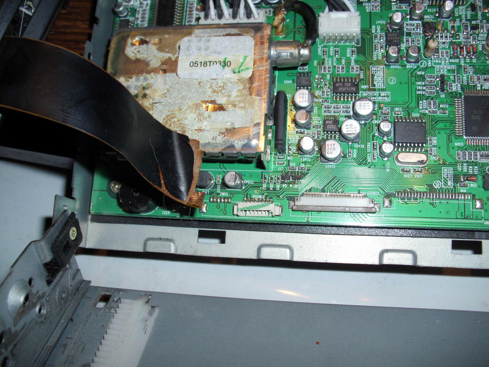

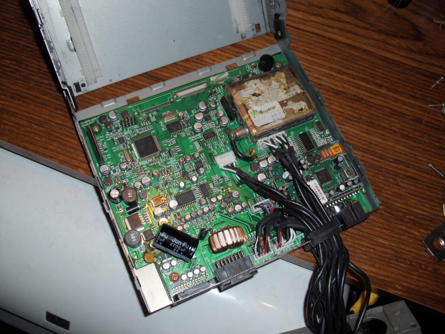

Jobban megnézve a képeket úgy látom, hogy ebbe az erősítőbe
nem való a TDA 2003, hiszen a nagyobb teljesítmény miatt DC-DC
konverter van benne. Ettől függetlenül még mindig alternatíva egy,
a tápfeszültség függvényében megválasztott végfok IC.
(Például a TDA 2051 40W-ot tud 2x18V tápfesz mellett 4 ohmra.)
Szerk: Ha azok a trafók kimenő trafók, akkor én rossz irányba indultam.
Ez esetben lehet, hogy mégis a tranzisztor csere lesz a megoldás. -
Kernel
PH-User #36331 üzenetére
Érdekes, régifajta konstrukció, a kevés akkufeszültség problémáját nem úgy hidalja át, hogy DC-átalakítóval megnöveli a tápot, hanem kimenőtrafót használ feszültségnövelésre. Ami viszont azzal jár, hogy primer oldalon a kisebb feszültség nagyobb árammal párosul, vagyis gondolom, komolyabb áramterhelhetőségű végtranzisztorokkal van kivitelezve.
De az nem azt jelenti, hogy feltétlenül mindet cserélni kell, sőt a végtranyók általában zárlatba mennek, akkor nem működne egyáltalán. De ez természetesen nem fórumos-távjavítós történet, dolgozni kell rajta, hibás alkatrészeket keresni, mérni.
A másik végfoknál, ha nem növelt tápfeszültséggel működik, azoknál csak a szokványos hídkapcsolással lehet jobban kihasználni az akkufeszültséget, ami még úgy sem lesz túl erős. De látszik a hűtőbordákon is a különbség.

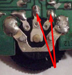

PH-User #36202 üzenetére
Üdv.!

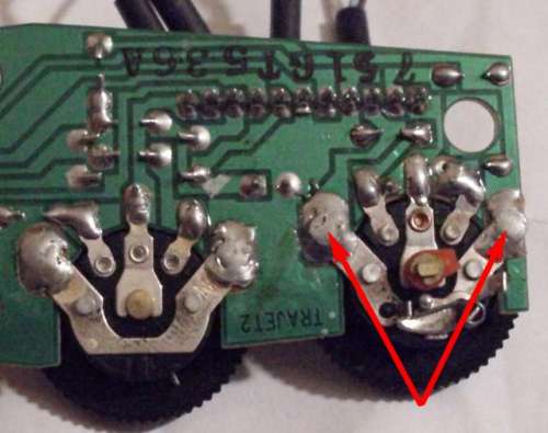

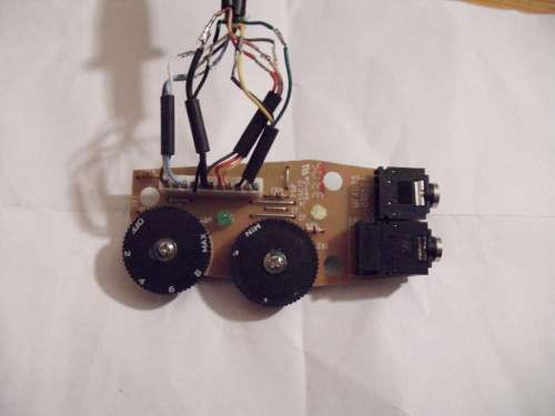

Az én Creative T7700-asomon (7,1) a távszabályozó csatlakozó aljzatán lett földzárlatos pontosan az a láb, amelyikhez a hangerő szabályozó vezérlő feszültsége érkezik. Tök süket volt a készülék. (Elég hosszú idő volt, mire megtaláltam, hol tűnik el a vezérlő fesz. A panelen kerestem a hibát
) Egy kicsit felületes a csatlakozó aljzat konstrukciója. (A gyár támogatása meg abban merül ki, hogy küld el a legközelebbi márkaszervizbe

Legjobban a "Kontakt tisztító és kenő" elnevezésű spray vált be, de nekem sincs már régóta, mert a mai készülékek javításához nincs rá szükség. Ha esetleg nagyon kellene valamihez, azt megoldom műszerolajjal, vagy olaj+benzin keverékkel, amit egy fecskendőbe fel lehet szívni. Potméterbe, kapcsolókba ez is megfelel, utána jól megjáratni, működik.

PH-User #36193 üzenetére
Mintha láttam volna alkatrészboltokban (nem Interneten), gondolom érdemes érdeklődni a környékeden. A tárcsa levétele után jó esetben láthatóvá válik a feltüntetett értéke is.
De én először is átkötném a kapcsolóját.
Az is lehet, csak az érintkezőt kell megtisztítani, néha elég cseles tud lenni. Látszólag jó, aztán mégsem:
Kernel
PH-User #36191 üzenetére
Zsebrádió-potméter, valamikor kilószámra cseréltük a rádiószervizben, ami a csőszegecs miatt nem a legjobb munka, de megoldható. Vagy sokszor csak be kellett fújni, vagy a kapcsoló érintkezési pontjánál is lehet hiba, azt meg kell tisztítani, vagy próbára átkötni.
A csőszegecsnél is előfordult hiba, de a képen úgy látom, le van forrasztva rendesen.
