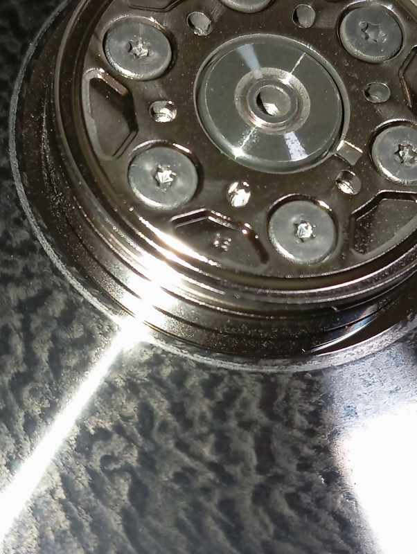

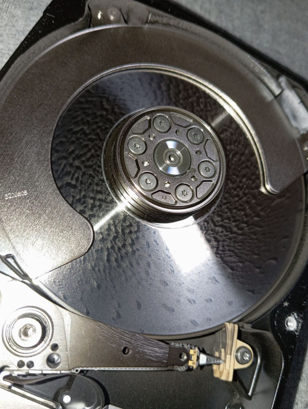

bh
Seagate ST2000VX000
bh

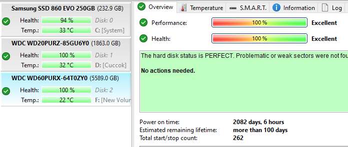

Hali mindenkinek!
Van egy 6 terás WD purple a mellékelt képen. 100%-os, de Sentinel azt írja, hogy "more than 100 days" a hátralévő élettartam, ez mennyire okozhat gondot, a mellette lévő 2 terás purple-re 1000 napot ír. Ez a 6 terás nagyon sokat futott és folyamatosan írt, biztonsági kamera rendszer része volt. A három másik mellette lévő wincsi már kifújt. Ennek is rövidesen ez lenne a sorsa, vagy elképzelhető, hogy még szépen elfut évekig? Vagy teljesen lutri? Vannak ilyesféle tapasztalatok nálatok?Köszi!

Sziasztok, van egy WD 4TB purple hdd-m ami már lassan 6 éve 0/24 ben üzemel. Még teljesen hibátlan, viszont már érzem azt, hogy bőven túl működött a tervezett élettartamán, szerintetek már ideje lenne leváltanom, vagy ha semmi baja akkor ne piszkáljam? Szenzitív adat nincs rajta, vagy ha van is azok redundánsan másik lemezen is mentve vannak.

Seagate Barracuda 3TB (ST3000DM008)
DVR-ben volt használva egy cégnél, gyakorlatilag 24/7 írt ami nem lenne gond jópár évig egy normális hdd-nek akár egy asztali átlagosnak, de ez egy legalja SMR meghajtó szóval volt gondja az írással rendesen. Na de tekintsünk el tőle, kilehelte lelkét 3 év után érthető. Így hát szétszedtem mert elektronikai hibát feltételeztem az alapján hogy már nem ismeri fel a gép, fel sem pörög.
A bal képen feltűnő hogy a gap pad valahogy rosszul van felrakva, elcsúszott és a fólia is rajta maradt amitől nem is tapadt rendesen. Szerintem az SMR miatt jóval nagyobb terhelés hárul a vezérlőre és gondolom így fogta magát és megfőtt szerencsétlen.
