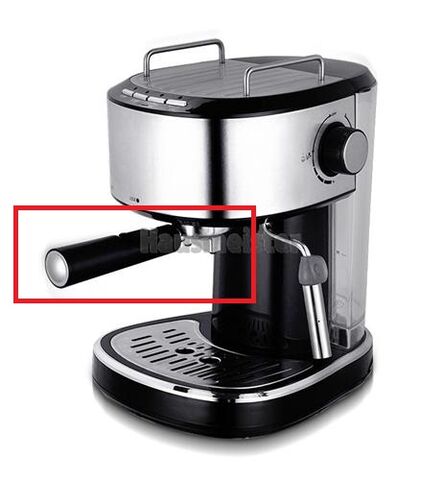

A kávéfőző karos kávétartójának mi a neve?
Ez szabványméret vagy minden típushoz más? -
