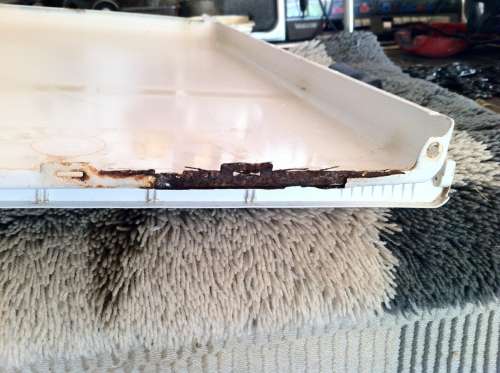

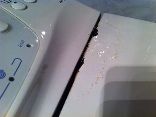

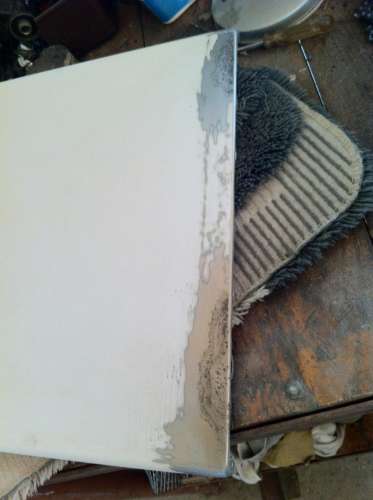

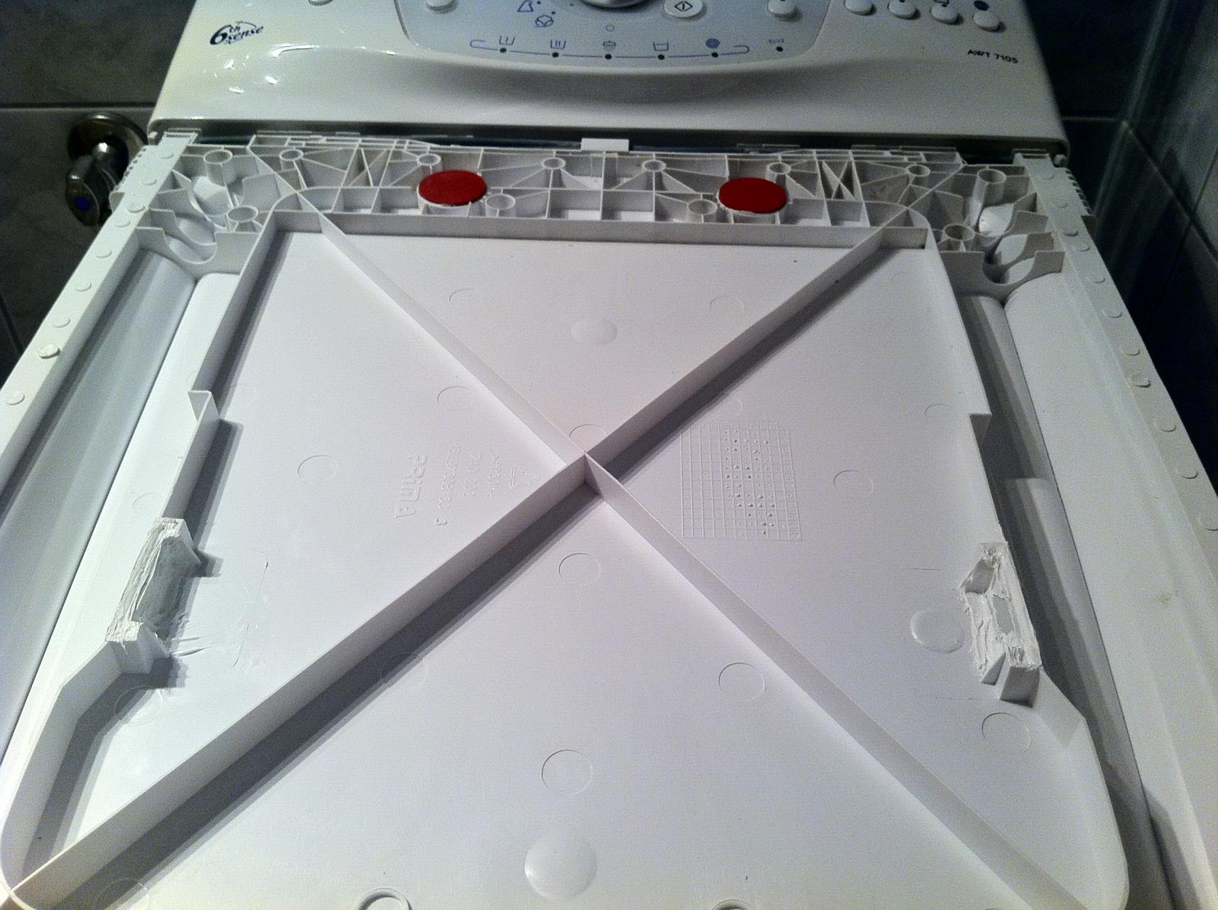

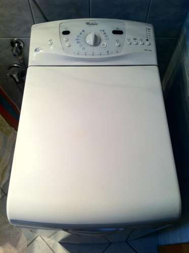

A szarul megtervezett és kivitelezett mosószertartón kívül (belefolyik a víz a tető és a műanyag közé, így hamar korrodálódik a fém tető), köszöni szépen jól van, és hibátlanul mos (kopp-kopp-kopp).
A problémát egyébként tavaly orvosoltam.
Ilyen volt:
01, 02, 03, 04, 05, 06, 07, 08, 09, 10, 11, 12Ez annó kb 120k volt, szóval ez sem a csúcs kategória.
