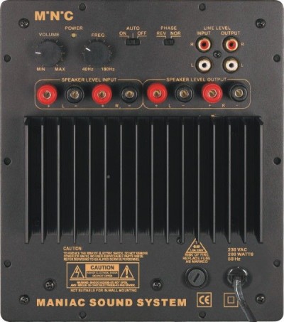

Szóval, ugye adott egy MNC sub erősítő, ez hajtja a mélyeket, ezen most asszem 75Hz-ra van állítva a freq. Tehát ez mellé, hogy érdemes erősítőn belül beállítani a CO Freq-t?
Előre is köszi a választ, és Kellemes Ünnepeket.
