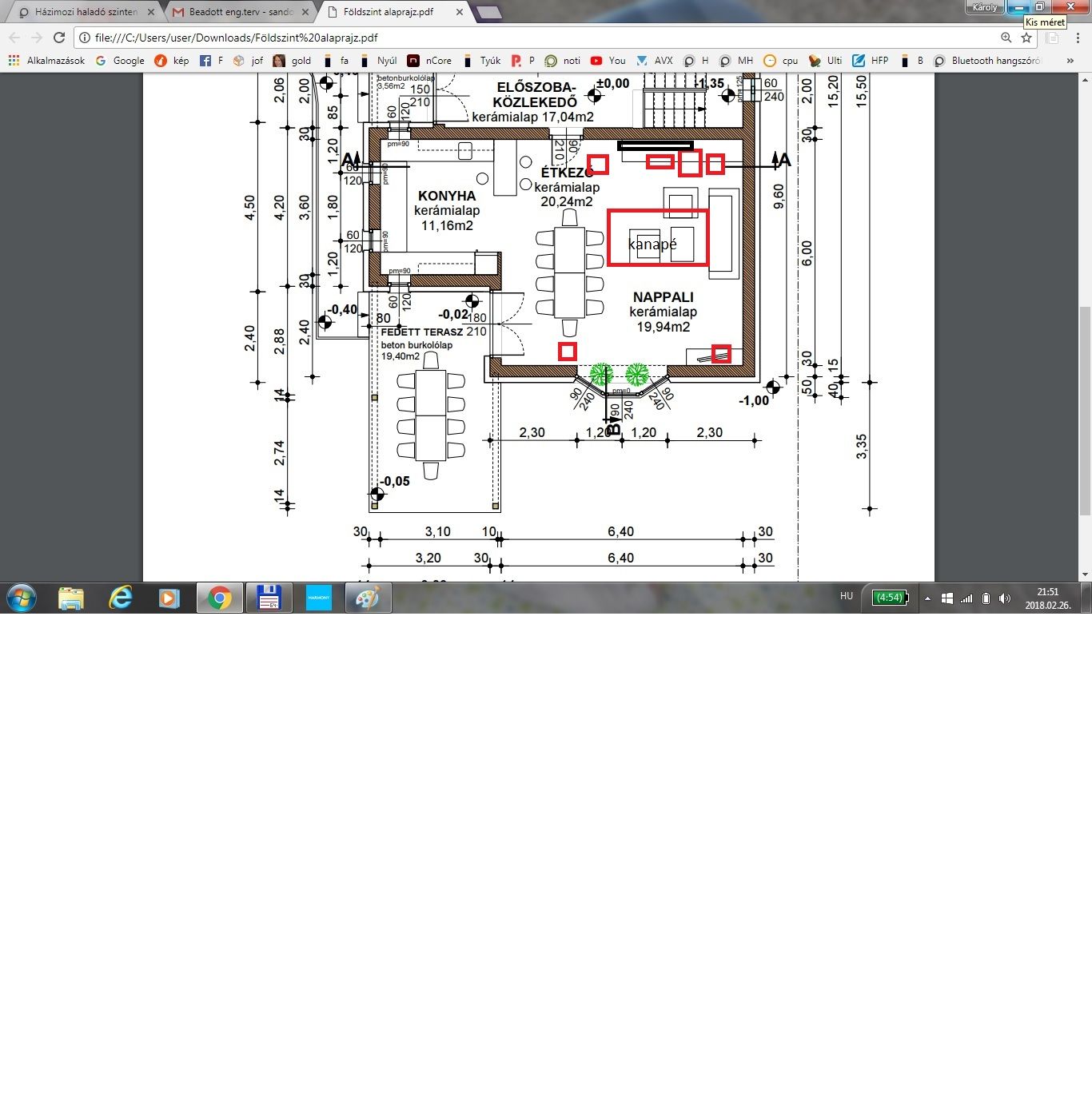

Karel666 #144247 üzenetére
Picit Móricka rajz, de szerintem érthető. Ilyen az elrendezés. 2.7m a belmagasság. Még régen a tervező betette a sarokba a tv-t, de azt már papír formájában el is felejtettük...
És ha nem a klipsch szub, akkor mik jöhetnek számba?
Electrowelt-en kívül, mely boltokat nézegessek? -

Tanácsotokat szeretném kérni! Az lenne a kérdés, hogy 55 nm-es nappaliban egy Klipsch r115 sw megoldaná mozira az elsöprő mélyet, mert kicsit elegem van a félmegoldásokkal....
Úgy érzem, hogy a 38 cm-es mély, s a reflexes kivitel kívánja a nagyobb szobákat.
Vagy miben gondolkodjak? 200000 ft felső a keret. Külföldi rendelés vagy használt. Itthon drága minden új cucc. -
