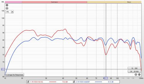

Na erőtvettem már magamon, aztán bekötöttem a sima legolcsóbb miniDSP-t kipróbálni. Szépen kivasalta. Egy darabig majd így használom próbaképpen. 6 filtert kapott a 10ből.
Ez csak a Klipsch, az Ultit meg se próbálom rákötni, nagyon kevés ez a 0.9V-os kimenő jelszint, a Klipsch-et is fel kellett csavarnom rendesen, hogy kompenzáljam.
81Hz környékén azért van egy szép nagy állóhullám, torzítást is megdobja rendesen, de azt most nem mutogatom. Majd játszok még vele máskor. Lehet ott kicsit túltoltam. -
