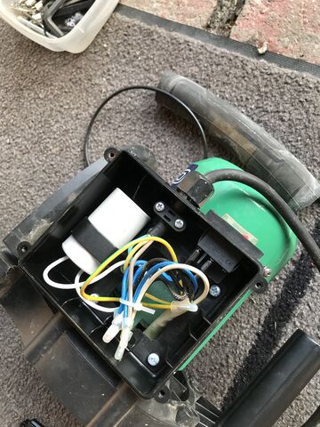

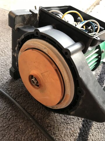

Szakik, topiktársak a gányolásban!
Van itt egy kerti szivattyú, illetve annak a motorja.
Pár napja locsolás közben egyszercsak sztrájkba kezdett. Át akartam tenni a piramis esőztetőt és láttam hogy nem jön a víz. Nem emlékszem hogy a kismegszakítót leoldotta-e; persze áramtalanítva hagytam ott, ma tudtam újra ránézni. Búgott, de nem szívott.
A tengelyt kézzel kissé megsegítve elindul, anélkül nem. A kézi megindítás irányába forog, ha balra, akkor balra, ha jobbra, akkor jobbranyilván csak az egyik irány lenne helyes, ahol szivattyúzni is tud.
Feltételezem hogy ez tipikus hiba, csak számomra nem ismert. Mit érdemes a nagy ívben történő kidobás helyett, vagy legalábbis előtt cserélnem? Kondenzátort mondjuk?
Plusz infó: elkezdett a kupola formájú fedél mellett csordogálni a víz, de a motorba elvileg nem jutott. Tömítést, ha kapok, cserélem.

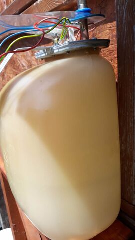

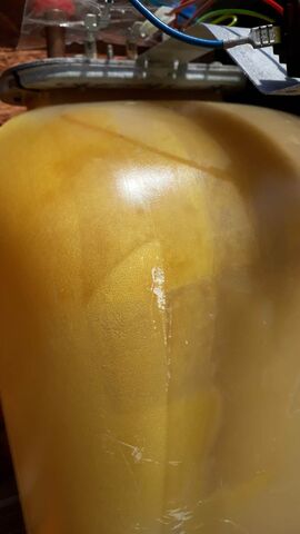

Inhouse
macilaci78 #84754 üzenetére
Ez a zárt, nekem nyitott van (FTA10). Kaptam egy barátomtól, sokáig a szekrény tetején figyelt. Pont arra a helyre szánta nekem, ahova került, csak nem éreztem még a kellő késztetést a felszerelésére...
Idén nyáron elővettük és elsőre kiderült, hogy a hőfokszabályzója rendetlenkedik (tudtam, hogy valami hibája van, azért kaptam, de ő is tudta, hogy majd megoldom). Volt egy felső 5L-es, abból átraktam. Felszereltem, vagyis le... Feltöltöttem, megtapogattam a bekötési pontokat, száraz, elektromos próba, melegszik, rendben, ráér majd felmelegedni. Délután ballagás, majd lesz dolga... Működött is, aztán néztem, hogy miért van víz a nyihogó alatt?Hamar kiderült, hogy a burkolat alól folyik a víz.
Szétszedtem, előtte még nem láttam ilyet belülről. Mivel nincs nyomás alatt (spec csaptelep kell hozzá), műanyag a tartály. Az egyik oldalán elég érdekesen más színű volt, elég avittos volt. Az egyik csőbe belefújva, a másikat befogva nem éreztem, hogy szelelne. Felkötöttem a csövekre így csupaszon, feltöltés és igen, a tetejétől kicsit visszább van egy repedés, ott spriccel. Megkapargatva porlik a műanyag. Szerencsére kapni hozzá mindent, rendeltem tartályt és tömítést. Ránézésre ugyanolyan, csak szép világos a műanyag. Na, az összeszerelés már nem volt ilyen egyszerű. A nyak része nem stimmelt teljesen, kicsit alakítani kellett, de összejött. Amit még furcsálltam, hogy talán ez lenne az egyik előnye a nyitott rendszernek, hogy nem vízkövesedik? Egy szem sem volt benne, annyi, hogy a réz idomok avittosak voltak, nem fényesek. A zártban egy hengeres acél tartály van anóddal. Az vízkövesedik, cserébe megy sima csappal.
Amikor rákerestem az új árára, akkor láttam, hogy megéri 5-6.000Ft-ért tartályt cserélni. Remélem még sokáig működni fog, kiszolgál minket. Természetesen a szezon végén ürítés és megy fagyvédett helyre. Egy lommal több a műhelyemben...WC tartály, hidrofor, meg a vízmelegítő. Illetve most már a csapokat is lehet felviszem, mert tavaly először a konyhai szétfagyott, pedig le volt engedve a víz, mint az elmúlt tizenvalahány évben... (hideg vízzel eddig is használtuk)
Elég nagy meló, de lehet, hogy ide is rakhattam volna egy nap által melegített tartályt inkább, de a kényelem nagy úr.
A világos az új, a sötét sárgás a régi, látszik a repedés. -

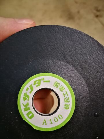

benfolds
köszi a tippeket a négertárcsával kapcsolatban (még mindig ezen a néven röhögök
). néztem ma lidliben a cuccokat (dupla akksitöltőért mentem), volt régebbi akcióból négertárcsa is, de fúróhoz csatlakoztatható. nekem van fúróm és flexem is, gondolom, hogy a flex jobb lenne.
amúgy nem akartam szórakozni vele, az volt a terv, hogy lehomokszóratom, de 60 ezerért akarták megcsinálni. annyiból lehet tudnék hegeszteni egy új kaput.még az lenne a kérdésem, hogy szemüveg, maszk, ugye? amúgy azért is akartam homokszóratni, mert nem szeretnék tüdőrákot kapni, de van 3M-es szelepes maszkom, amit permetezéshez használok, talán jó lesz, nem?
Top cat
benfolds #84738 üzenetére
Ez milyen korong? Ilyen akart lenni, de elcseszték és ez lett belőle?

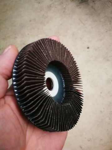

benfolds #84726 üzenetére
Kefekoronggal nem lesz tükörsima, de a homokszórástól sem. Milyen felületkezeléssel mennél rá.
Amúgy a kefekorong jó megoldás, leszedi a szennyeződéseket, rozsdát, varratok borítását. Ha nem porfested, hanem zománcfestékkel mész rá, akkor felesleges is tükörsimára csiszolni. A zománcfesték felülete úgyse lesz teljesen egyenletes.A Lidl-t pedig felejtsd el ilyen kiegészítőkkel, rendes szaküzletben vegyél, akár netről. Szerszámoutlet, Szerszámkell, akármi. Azonos áron jobb minőséget kapsz.

benfolds
Zártszelvény kaput mivel tudnám lecsiszolni festés előtt? Homokszórásra horror árat kaptam. Flexem van, milyen korongot vegyek rá? Tükör simára akarom. Lidlben mától vannak ilyen kefekorongok.
