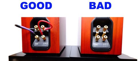

Active bi-wiringA cikkbeli mérés szerint egyébként 0,01%-os elektromos torzítást produkáltak a kábelezett hangszórók, ami talán nem vészes (?). A kábelek mikrofóniája nagyobb lehet szerintem.
zsoika
Eugene Roe #575 üzenetére
Általánosságban én azt mondanám, hogy a kettős kábelezésre szánt pénzből inkább egy jobb minőségű kábel többet ér.
bkercso
ezt most nem értem. Nyilván mindkettőt fel kell készíteni a bi-wire-re, aztán kölcsönkábellel meghallgatod. Ha nincs akkora diffi, visszaadod a kölcsönkábelt és kész.
Eugene Roe
Igen, ezt olvastam én is, csak az a baj, hogy hallani kellene
Márpedig, ha egyszer már összerakom (valamikor) a hangfalat, többé nem akarom már szétszedni, úgyhogy ez is a $-ok csatája lesz.
Felkészíteni végülis csak kevés pénzbe kerül, utána még mindig használhatom az olcsó jumperes megoldást. (erősítőn nem nagy árkülönbség a bi-wire)
bkercso
bkercso
Eugene Roe #571 üzenetére
Ez nem külön kábelezés: az erősítőnél kell összeérnie a kábeleknek. Az a lényeg, hogy a mély árama által a kábelen ejtett feszültség ne mérődjön bele a magas jelébe.

zsoika
Szia. Egyértelműen a natúr csatlakozás a lejobb ha nem húzogatod, kötözgeted ki-be ! A banándugónál már van egy kis veszteség, de kényelmi szempontok miatt sokan azt bevállalják. Szerintem felesleges pénzkidobás a banándugó....azt a pénzt inkább jobb ,minőségibb réz hangszóró kábelra költeném.
Forrasztani nem szabad, csak össze kell pödörni a blankolt szálakat és natúron becsiptetni illetve a danándugós aljzatot kitekerve alátenni...majd rácsavarni.
Én 2x1,5 mm2 es OFC réz vezetéket ajánlok...500ft/m körül vannak.
Kácsa, Inakustik, Klotz, Sommer, Van Dame, Proson, Qed...stb -
