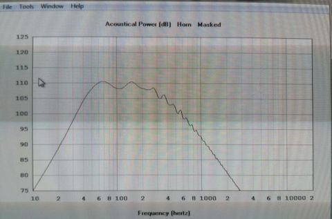

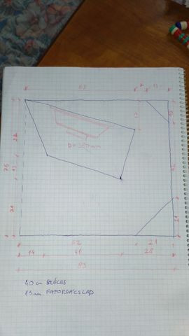

Építsd meg a Klinger könyvben, a 190-191.-oldalon látható található kistölcsért, ami kb. 270-290literesnek van írva, az jó. Jó hangszóróval lemegy 30Hz-körülire az alsó határfrekvenciája és jó a hangja, mivel szimmetrikus a felépítése és nem torz, mint amit belinkeltél. Minden olyan hasonlóan torz-amorf formájú doboznak-tölcsérnek magas a torzítása és megépíteni sem könnyű, meg egyébként is az nem megy 50Hz alá, ami mélynyomónak gyenge.Üdv! BUÉK!

Segítséget kérnék. Tölcséres hangsugárzót szeretnék egy 55-60 m²-es helyiség hangosítására, állandó jelleggel. Találtam két egyforma üres dobozt egy hirdetésben. Mérőszalaggal megmértem, amilyen pontosan tudtam. Készítettem egy kézi skiccet. 15"os hangszóró fér bele. Szeretném megtudni, hogy ez a tölcséres kialakítás jónak tekinthető-e. A linken lévő hangszórót gondoltam bele. Hornresp-pel számolgattam, de a kanyarokban kicsit zavaros a dolog (keresztmetszeti méretek).
A hangfalakat egymás mellé (fölé?) a sarokba helyezném.Mit lehet ettől várni? Mennyire mehet mélyre? Van értelme egy ilyen szerkezetnek a fent említett helyiségben? Érdemes megvenni ezt a ládát? Tulajdonképpen anyagárban adják.
Előre is köszönöm

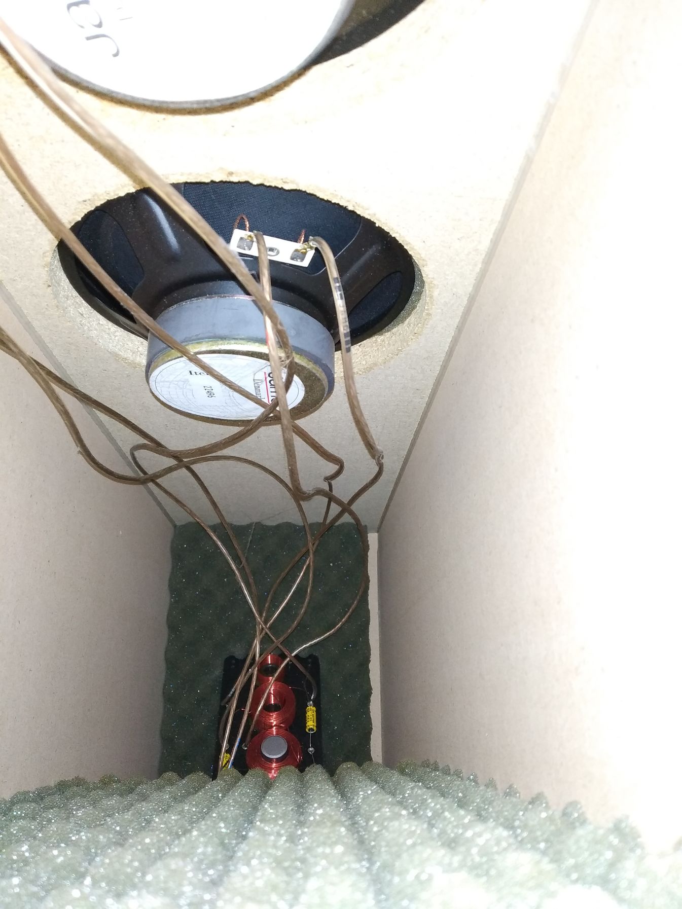

Köszönöm szépen, Neked is kellemes ünnepeket kívánok! Mindegyik hangszóró egy légtérben van, ráadásul a mély és a mélyközép teljesen azonos. Véleményem szerint ezért nincs értelme a háromutas hangváltónak, hiszen a két hangszóró ugyanolyan frekvencia átvitellel rendelkezik. A kondikat azért cserélném, mert ezek elvileg idővel kiszáradnak, és már közelítenek a 20 évhez. Viszont ugyanolyan paraméterrel rendelkezőket nem igazán találtam. Ha a 6,8 µF 50V helyett 6,8 µF 100V-t raknék, nem lenne gond, ha jól sejtem. Nem a jobb hang lenne elsődlegesen a cél, hanem a további hosszú élettartam. Ha pedig még a hang is változna jó irányba, az csak hab lenne a tortán.
Mikisys
Szemmel láthatóan a mélysugárzók egy légtérben vannak, így ha az egyiknek mozog a membránja, annak a rezonanciáját részben átveszi a másik hangszóró is, csak nem ugyanakkora hangerővel. Másrészt a hangváltó nem vált annyira meredeken, hogy két nagyjából azonos hangszórónál csak az egyik dolgozzon teljes teljesítménnyel, míg a másik elvileg nem kap jelet, - kap jelet, csak kevesebbet.
A hangváltó kondenzátorainak cseréje jobb minőségűre, nem mindig ad egyértelműen jobb hangzást.
A cserét inkább az indokolná, hogy az ELKO, bipoláris, vagy unipoláris ELKO helyett - MKT, MKP, MKS kondenzátor kerülne beépítésre, ami eleve jobb minőségű és ez inkább a pontosabb szűrésben, valamint a stabilabb, megbízhatóbb működésben valósul meg. Javul az eredő hang minősége is, de nem feltétlenül lesz jobb, inkább csak más, ami precízebb, hosszú távon hallgathatóbb, kevésbé torz hangot ad.Kellemes ünnepeket és BUÉK!
bukics
Sziasztok! Szeretnék segítséget kérni a következő problémára: van egy Jamo Cornet 175 hangfalpárom, ami a gyártó szerint 3 utas, és 300/3000 hz-nél van vágva. Ha ráküldök mondjuk egy 20 hz-es hangot, akkor a mély hangszóró is és a közép is ugyanolyan mértékben mozog. Lehet, hogy tévedek, de véleményem szerint 300 hz-ig csak a mélynek kellene megszólalnia. Lehet, hogy nem működik megfelelően a hangváltó, vagy nem is 3 utas?
Illetve ha kicserélem benne a sárga bipoláris kondikat ugyanolyan értékű fóliakondikra, lesz-e valami változás hang terén, egyáltalán szabad-e ezeket cserélni?
Előre is köszönöm a segítséget! -

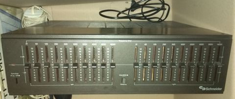

Így már szebb. Jól néz ki.
Tehát sztereo, 10-sávos equalizer, csatornánként független állítási lehetőséggel.
Ki-be iktatható a rendszerbe, ez jó.
Zenekar, zenész, kis studiós tudná igazán kihasználni, különféle trükkös hangzáshoz, elszínezett hangok előállításához.
Így, egyben add el, ha nincs rá szükséged.Üdv!
