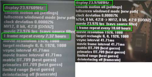

23,977x volt forumtarsunk meresekor, tehat rendben van. Kabini restart fuggo is,
hol 23,97605, hol 07 vagy 09 a vege, ami persze total lenyegtelen, biztos driver fuggo is.

#75912448 #27239 üzenetére
És egy utolsó szösszenet, amiben még a Trinity-nél is jobb - nagyjából Haswell szint (23,97605) - vagyis tökéletesnek mondható 24p kezelés (nem mintha a Trinity vagy a bay t. ne lenne az, csak a Kabini még pontosabb)
2 különböző film, bal oldali 15 perc, jobb oldali kb 20 perc után. Ezek után kíváncsi leszek a Kaverire...

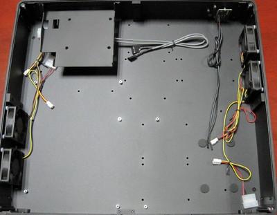

A köv házam ( amíg nem jelenik meg az A8-7600, ez a konfig is oda költözik) 4 ultra-halk gyári ventilátorral van hűtve, így néz ki belülről. Egy-egyet valószínűleg ott is be kell majd kapcsolni. Érdekes, hogy a Wesena e6 egy centtel sem drágább, mint ez az e5 (sőt, most olcsóbb), de az nekem már túl magas "dizájnilag", de biztosan barátibb a hőkezelése.

Kabini esetén (5350 HD8400) úgy néz ki okés lett a 24p kezelés. Film elindítása után beáll 23,97606-ra a lejátszás, tehát gyakorlatilag egész estés film alatt nem lehet sem drop, sem ismétlés. Mpc hc-vel néztem, amúgy a rendszer hangja is ok.
Ha 20 perce megy a film, már 10 nap feletti a frame drop számláló :-)
#75912448
