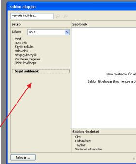

Hogyan lehet saját sablont menteni, hogy meg is találja? X5
Addig rendben, hogy cdt formátum, de csak tallózni tudom, a kezdőképen nem adja be, akár hová mentem...
