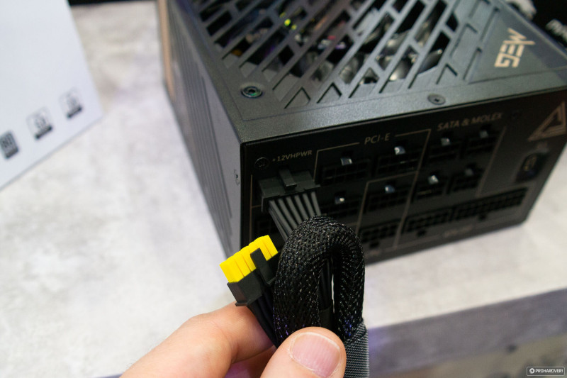

ezt a biztonsági reteszt lehet jobb lett volna 2x vagyis kétoldali retesszel megoldani,hogy még véletlenül se oldódjon ki vagy lazuljon meg.
ezzel ki lehetett volna védeni azzal,hogy nincs a helyére rendesen a két csatlakozás egybe dugva.
az MSi most egy sárga jelöléssel próbálkozik,hogy ha teljesen be van dugva a helyére akkor a sárga oldalsó jelölés nem látszódik."Nincs másról szó, mint hogy a moduláris kábelcsomag – 600 watt átvitelére méretezett – 12VHPWR-es darabjánál a konnektor végeit sárgára színezték. Ez a sárga szín pedig azonnal láthatóvá teszi, ha nem csatlakozik rendesen a kábel akár a VGA, akár a tápegység oldalán."
ez csak a kilazulásig jó azt meg senki sem fogja menet közben figyelni,ellenőrizni.
ez a dolog akkor derül majd ki ha lefagy a gép vagy elkezd valami füstölögni kifelé a VGA környékén vagyis égetett szag lesz érzékelve. -

A selejtes csatlakozó, amit nem lehet úgy rádugni hogy kattanjon is. Meg hát a nagyobb áramot vékonyabb csatin átvezetni - ehhez képest a "brit tudósok" egész zseniálisak. Persze ilyenkor jön a "de hát nem ők tervezték, ez a szabvány", ja, csak nem tartottak pisztolyt a fejükhöz hogy használják is. Amelyik csatlakozót üzemszerűen lehet rosszul használni, az ipari selejt.
#18Synthwave: Hátul se szokott túl sok üres hely maradni egy házban, épphogy befér egy kártya cipőkanállal, nem hogy még ott kezdődjön a madzag. A hátlapon, párhuzamosan a kártyával, na ott lett volna hely neki kanyarodni.
--HARDCORE--
Hiába a hajlítgatás volt az ok, egyszerűen kicsi a kontakt felülete a tűknek, és többszörösét küldik át rajtuk mint amire képesek lennének.
Lehet mondani, hogy ha nyílegyenesen meg tövig rá van dugva meg 150W-ra leszabályozva akkor milyen király, persze. Csak ez is azt mutatja, hogy ez a csatlakozó arra lett tervezve hogy a figyelmetlen bugyuta milliárdosok vegyenek még egy kártyát, tápot stb. "Ez ennyi!" -

Ennél is fenn állhat a 12VHPWR vagyis a 12V-2x6 kábel lazulás és csatlakozó ferdén állása is

az, hogy 700 wattot paszíroznak át ugyanúgy pinenként 10A-re hitelesített, 12 db-os pinkiosztású kábelen, mint a pci 8 pin, 288 wattos konvencionális vga-kábeleknél. Hát kérlek, ez a legfőbb oka.
szerk: [link] persze nem kell messzire menni, itt el lehet olvasni a specifikációkat meg a felmerülő problémákat, kb. az van leírva amit eddig is tudtunk.
Dr. Akula
"A VGA másik érdekessége az, hogy Radeonoktól szokatlan módon egy darab 12VHPWR csatlakozó található a végén, így a kábelezése is sokkal egyszerűbb, elég egyetlen vezeték, ami hátrafelé áll ki belőle, ergo nem kell felül helyet biztosítani a számára."
Az AMD-sek se maradnak ki a jóból, lehet aggódni a leégő csatlakozókért.
