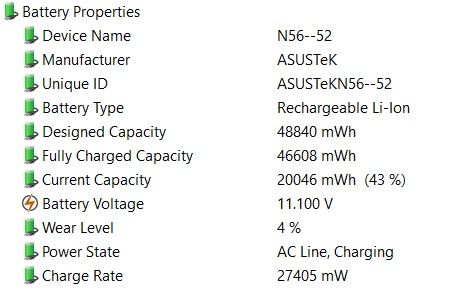

Sziasztok, nem tudom hova írja ezt kérdésemet mert szint mindenhol off..
Szóval mindig ugy járok hogy nem tuom hány százalék az akksim és 1%-lékra lesökken, de ez öli az életét, ezért valami olyan programot szeretnék windowsra ami egy nagyon kicsi ablakban állandóan jelzi az aksi élettartamát valamelyik sarokban, tudtok ilyen programot?
