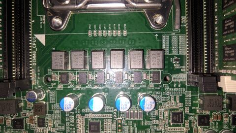

Brand komplett workstationokra is gondolok vagy asztali workstation lapokra. Így néz ki egy Dell T5810 VRM, borda nincs rajta gyárilag. A procihűtő valamelyest fúj rá levegőt az igaz.
És ez 165w TDP-re (320w max power)-re van.Supermicro LGA3647 lapon pedig 165-200w-osokra (300-400w közötti peak) már raknak bordát. De 200w tdp felettieknél ajánlott az extra fuvallat a gyártói ajánlás szerint. Szabvány matx/atx/eatx lapokról van szó összerakott gépekhez.
De mint írtam ezek ilyen 1.8-2v-ot állítanak elő, a proci saját magának csinálja meg a többit. Pont ez miatt nem kell brutál VRM a lapra.

Ha a prociban lenne a VRM egy része mint a szervereknél akkor pont elég lenne ilyen hűtetlen is akár 150-200w-hoz is. Igaz ekkor a proci is nagyobb lenne.
Példának x99/C612 OEM gépekben VRM pici vacak borda nélkül 165w-os (turbóval 200w+) procik támogatottak, vagy LGA3647 és felette lapokon pici centi magas borda a 205w (turboval 300-400w) procikhoz. Kínai matx lapba is használtam 18 magos xeon-t turbo hackel all core 3.5ghz-en és ilyen 80 fok körüli vrm hőfokot produkált prime95 avx alatt. Jó persze ez extrém de jól mutatja hogy a platfromok között mennyire máshogy vannak a dolgok.
Vagy nálam az x299 lapon nagyobb borda van passzívan a VRM-en és 400-500w szaladgál rajta full avx terhelésnél.
