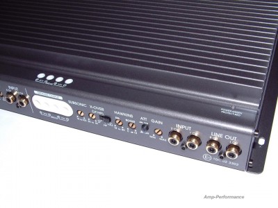

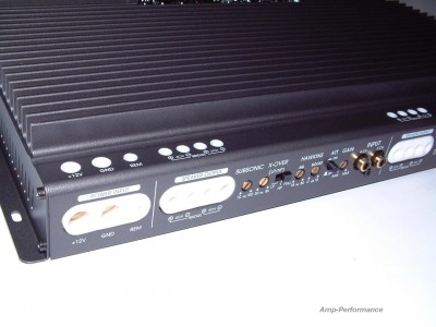

Az ATT-t benyomva tényleg halkabb lesz. A hawkins alatt lévőkkel a subot vágom 18db-en kb. 70hz-n a szetteket 12db-en kb 80hz-n. A subsonic alatt lévőkkel a mélyet hagyom 10hz így maradnak a nagyon mély hangok? Ha feljebb megyek úgy lesz egyre kevesebb? Itt hova állítsam a vágási frekit? A szett oldalán, ha minél magasabban vágom annál kevesebb mélyet kapnak a szettek. Nem ez lenne a dolga a hawkins alatt lévőnek? Bocs a láma kérdésekért.
