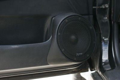

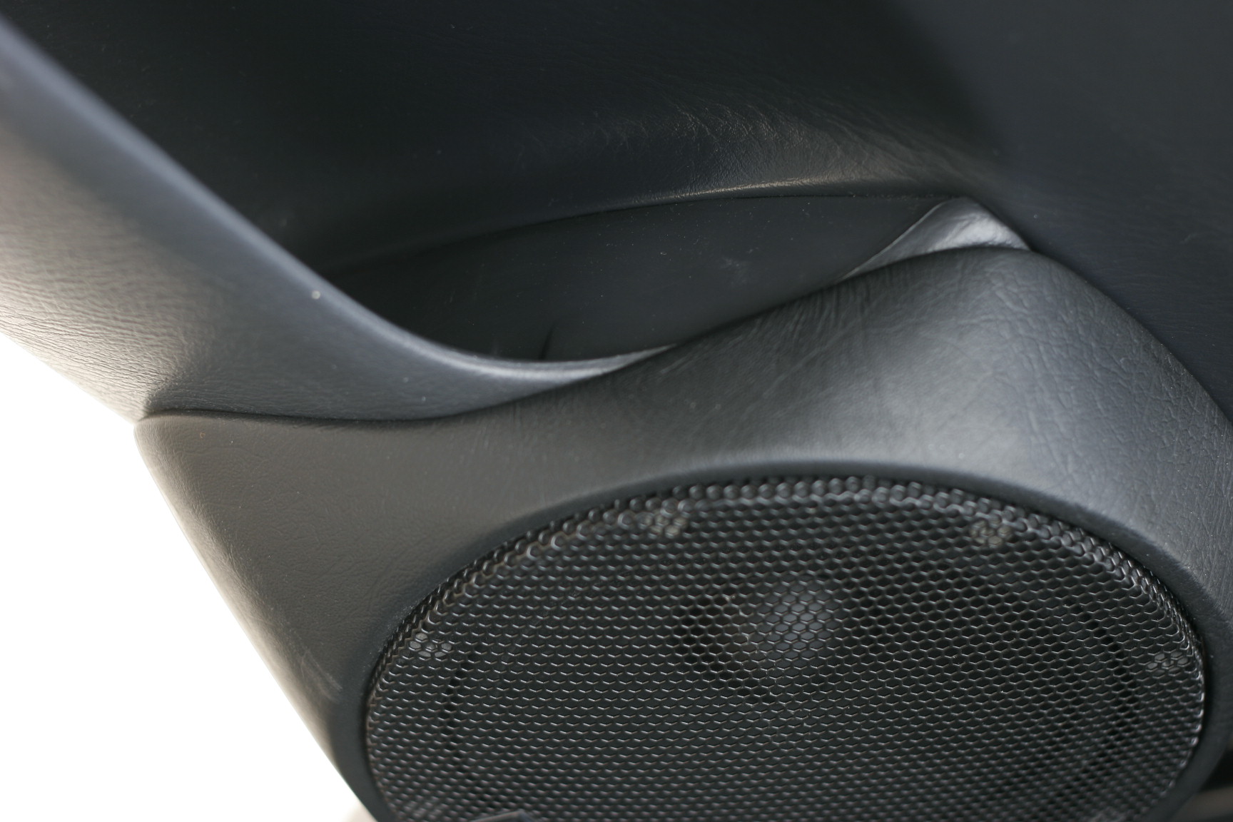

Amiket linkeltél nem túl jók, 88 és 90db, ha a nyer számoknál akarunk maradni, míg az AS 92db (ami átlagban kb. dupla hangerő az előző kettőhöz képest azonos erősítőteljesítmény mellett. ez a gyakorlatilag 8-10 wattos fejegységbe zsúfolt "erősítők" esetében nagyon fontos tényező).Ajtónapel: szimplán az ajtóba beszerelve a hangszórót az rossz szögben áll és az alátámasztása nem elég szilárd. Azért egy kimelő keret szerűséget (egy kis kürtő) formálnak, a hangszórónak kialakított nyílás köré. Az rendszerint MDFből, amit szépen kigittelnek és alaposan hozzárögzítik az ajtóhoz. Ez egy tömör, rezgésmentes valami, ami megfelelően rögzíti a hangalat, valamint némi teret ad neki a kiemeléssel, illetve jobban a hallgató felé fordítja (nem túlzottan, csak amennyire szükség van, hogy ne teljesen a lábtérbe szóljon).
Ezen felül az ajtót csillapítani kell: szinte légmentesen, az összes nyílást le kell zárni, hogy egy összefüggő, csillapított légteret kapjon a hangszóró hátsó oldala. Így a belső megmozgatott légtömeg nem tud energiát (rezgést) átadni az ajtónak, ahogy a plusz tömeg miatt a hangszóró maga sem tudja rángatni az ajtó anyagát. Lényegében hasonlatossá tesszük az ajtót egy otthoni hifi hangfalhoz. Az ajtón végeredményben luk csak a hangszórónál lesz, ahova légmentesen illeszkedik a hangszóró, illetve itt-ott apróbb rések maradhatnak csak (pl. az ajtó alján, ahol kifolyik a bekerült víz), de ezek nem számítanak, a levegő tehetetlensége és belső ellenállása meggátolja, hogy ezeken jelentékeny légmennyiség mozogjon, így a hangszóró megfelelő csillapítást kap.
A végeredmény:
-a hangszóró jobban a hallgató felé sugároz (ez főleg a mélyközép magasabb tartományában javít, a mélyek terjednek "mindenfelé")
-megszűnik a hangszóró "dobozhangja", amit az ajtó saját rezonanciája (kongása) okoz, tisztább, pontosabb mélyei lesznek
-nő a hangszóró hatásfoka (nem a levegő körbekergetésére megy el az ereje a belső lukakon keresztül)
-megszűnnek a kárpitelemek idegesítő saját frekvenciás rezgései, mivel a hangfal nem tud átadni nekik elég energiátLehet nem tudod így egyben átlátni, nekem sem ment amíg el nem készült, de tényleg drámai a különbség. A legszembetűnöbb, hogy akármilyen hangerőre tekered fel a zenét, a kárpitelemek kussban maradnak, és még mindig csak a zenét hallod, nem a rezgő műanyagokat.
Lehet néhol nem a legszakmaibb amit írtam, de sacc/kb. talán érthető belőle miért fontos. BBéci talán egy fokkal szakszerűbben le tudná írni
